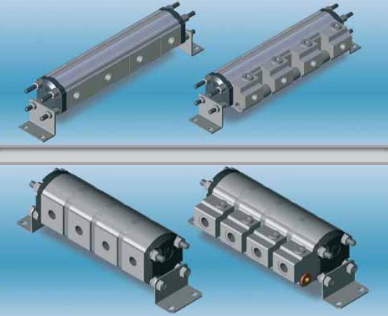

请各位大侠帮忙解释同步马达的内部结构和工作原理

也就是一个多联齿轮泵
 楼主| 发表于 2008-3-1 11:25:37 | 显示全部楼层 来自: 中国广东韶关
如何实现同步的呢

发表于 2008-3-1 15:27:32 | 显示全部楼层 来自: 中国河北唐山
对精度要求较高时为多个并联的柱塞马达结构,一般为齿轮马达结构,各马达之间具有刚性连接,当从进油口进油时有多个出油口同时输出同样流量的液压油,同步马达内具有压力保护及同步保护。
