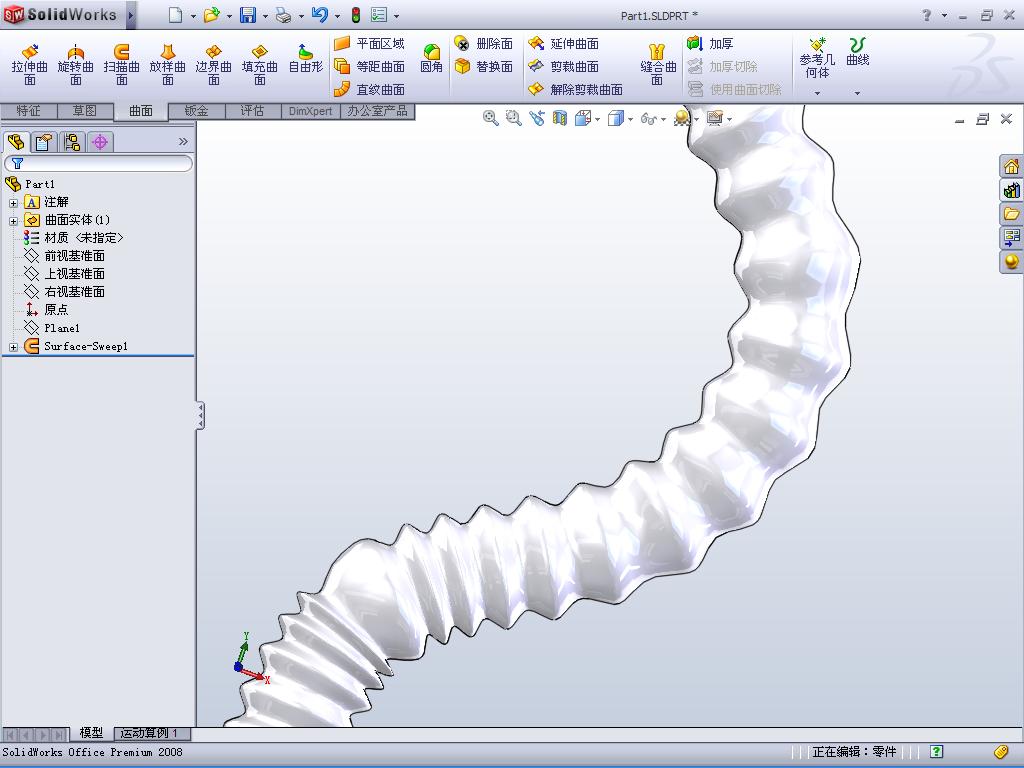

这个图怎么画
发表于 2008-3-1 08:33:36 | 显示全部楼层 来自: 中国广东中山
用扫描应该不难,画了个大概,扫描时加个波纹引导线

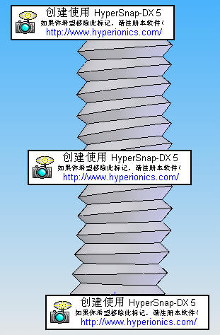

发表于 2008-3-1 09:04:42 | 显示全部楼层 来自: 中国
Snap1.jpg     使用曲线阵列

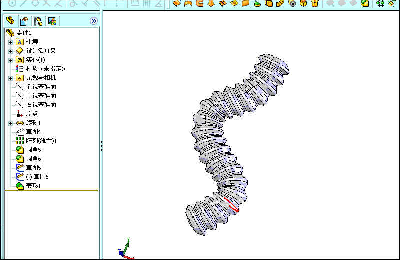

发表于 2008-3-1 14:07:28 | 显示全部楼层 来自: 中国
箂ン1.jpg + O3 `+ l1 [# X. u* Z5 w. Z
弯曲变形

发表于 2008-3-1 18:31:11 | 显示全部楼层 来自: 中国浙江温州
先旋转,然后弯曲.就这么简单.

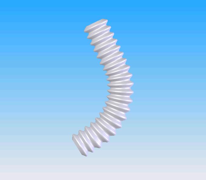

发表于 2008-3-2 13:37:24 | 显示全部楼层 来自: 中国山东青岛
这样才合理的吧

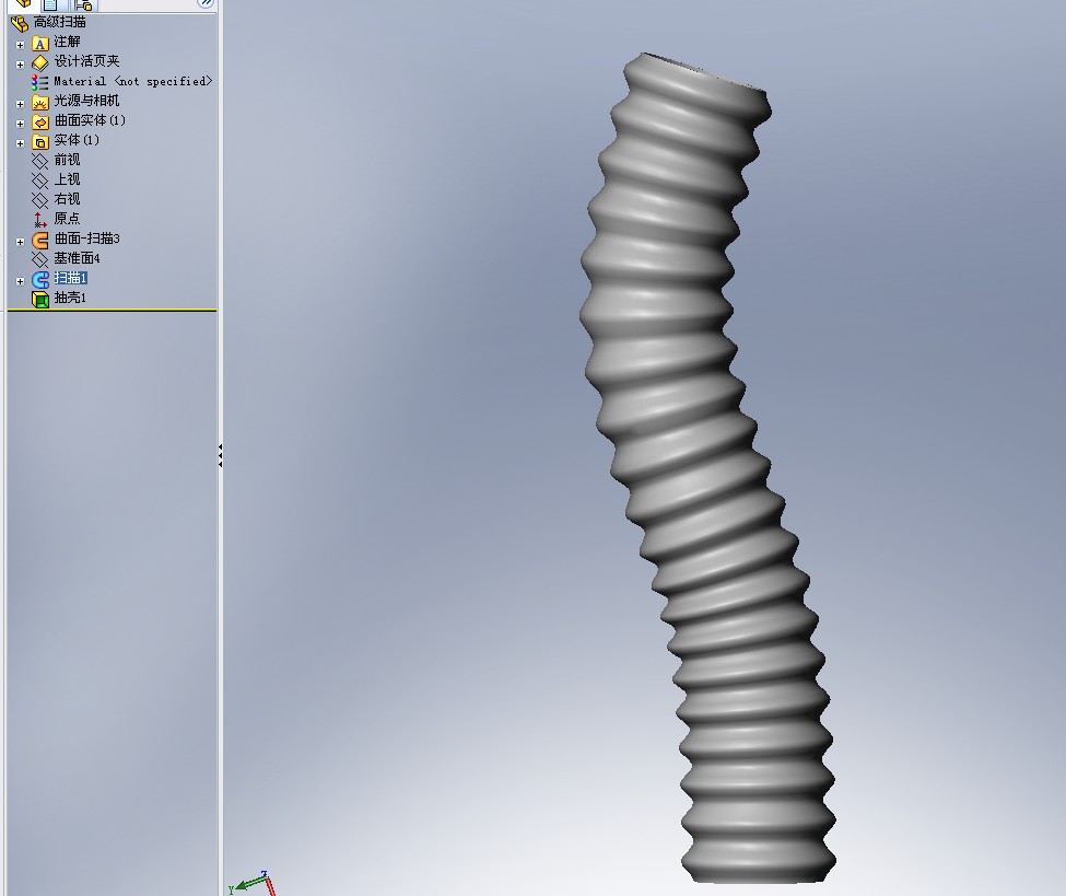

发表于 2008-3-6 14:32:48 | 显示全部楼层 来自: 中国山东烟台
关键是引导线要做对了。
发表于 2008-3-6 17:58:43 | 显示全部楼层 来自: 中国山东烟台
用螺旋线作出草图,再加引导线,再扫描应该能行的。
