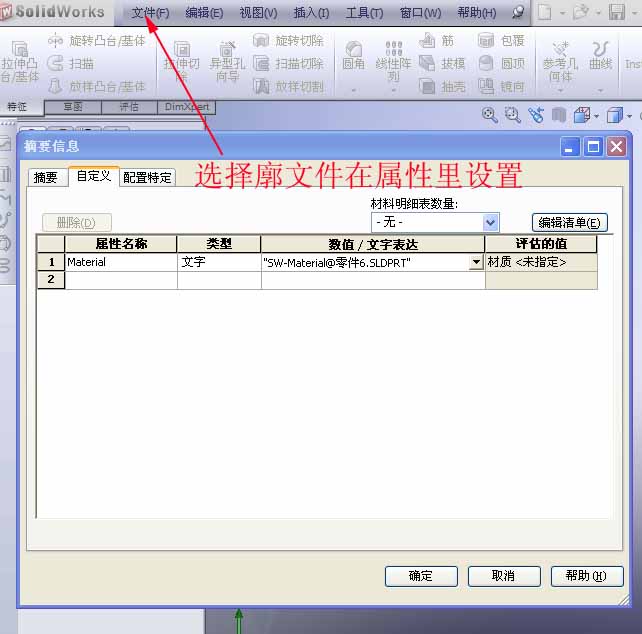

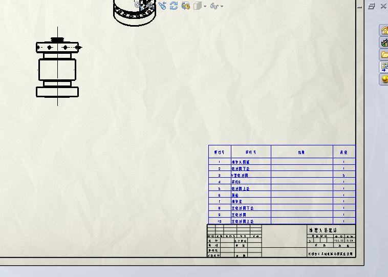

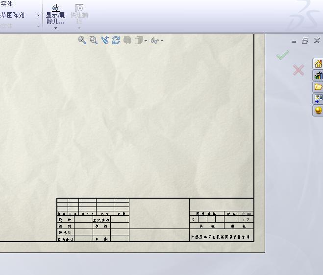

为什么我每次做完三维图出工程图的时候,明细和材料都是乱的,是不是这个都需要自己来做模板嘛?我用了模板了有时候有有时候没有。我用的是基本包。为什么零件明细里没有材料什么的呢? 模板.jpg 未命名.jpg ( G' c# n' X! S4 k2 _

在零件图中文件---属性里设置好参数保存为模板。见图1
; p& O3 C; F+ C" c, u7 \; O6 K! e( }

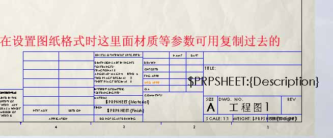

工程图中的参数也要设置好。
mr.lee + 3 应助
发表于 2008-3-3 10:49:02 | 显示全部楼层 来自: 中国上海
新建材料明细表时可以选择模板,明细表中的项目都是保存在模板里的% G: K2 y6 z7 k7 T$ q
. q4 ~7 X8 n# `& D- h+ j7 V
默认模板中,项目最全的是:bom-all.sldbomtbt
* O5 P1 V" I' d* _+ {  C3 i8 U8 ~) X( ?- I$ B9 S
可以自己编辑明细表,并保存成模板
mr.lee + 3 应助
发表于 2008-3-3 12:44:39 | 显示全部楼层 来自: 中国陕西西安
需要自己做明细表模板
根据自己的要求 制作模板,然后在使用时直接调用就行了。
