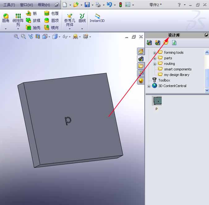

我有一系列零件图,每一个零件里面都有一相同的"P"标记.能不能只画一次,其它 零件也能共用., V3 F5 s8 N2 g( _. a

发表于 2008-3-1 11:29:27 | 显示全部楼层 来自: 中国重庆
可以啊,复制过去再在草图区中粘贴就行啦
发表于 2008-3-1 11:30:01 | 显示全部楼层 来自: 中国河南郑州
Ctrl+C       Ctrl+V     很简单就行了
发表于 2008-3-1 12:32:45 | 显示全部楼层 来自: 中国上海
可以考虑把特征保存的库里
发表于 2008-3-1 13:49:29 | 显示全部楼层 来自: 中国上海
用特征库的方式试一下。
发表于 2008-3-1 13:52:50 | 显示全部楼层 来自: 中国上海
用特征库的方法试一下吧
发表于 2008-3-1 14:07:21 | 显示全部楼层 来自: 中国黑龙江佳木斯
复制以后需要重新命名。
发表于 2008-3-1 14:20:17 | 显示全部楼层 来自: 中国上海
学习了,大家多多交流啊~支持一下!!!
 楼主| 发表于 2008-3-1 14:57:13 | 显示全部楼层 来自: 中国浙江宁波
我还是不太明白.但还是谢谢大家的热心帮助.dongjinnian可以详细指导一下吗?8 c9 L% o$ M9 {2 a) s: N, N7 r
" w, D$ x' p1 i2 ^* M8 c[ 本帖最后由 19720205 于 2008-3-1 15:01 编辑 ]
发表于 2008-3-1 15:24:10 | 显示全部楼层 来自: 中国山东烟台
复制粘贴就可以了,不太麻烦.
 楼主| 发表于 2008-3-1 16:03:37 | 显示全部楼层 来自: 中国浙江宁波
谢谢,我已做出来了.
发表于 2008-3-1 20:12:59 | 显示全部楼层 来自: 中国山东烟台
如果先定义成块,再进行复制粘贴操作,会更方便
发表于 2008-3-1 20:57:32 | 显示全部楼层 来自: 中国山东烟台
同意,用复制和粘帖能行的,但如果用不同的基准面的话,粘贴出来方向有变化。
发表于 2008-3-1 21:13:36 | 显示全部楼层 来自: 中国江苏无锡
同一个零件中,可以利用派生草图来实现!不同零件可以将草图添加到库中实现.
发表于 2008-3-1 22:21:13 | 显示全部楼层 来自: 中国河南平顶山
草图可以直接粘贴,就是有时候基点坐标会变.
发表于 2008-3-2 07:39:27 | 显示全部楼层 来自: 中国上海
保存块和特征都可以哦
