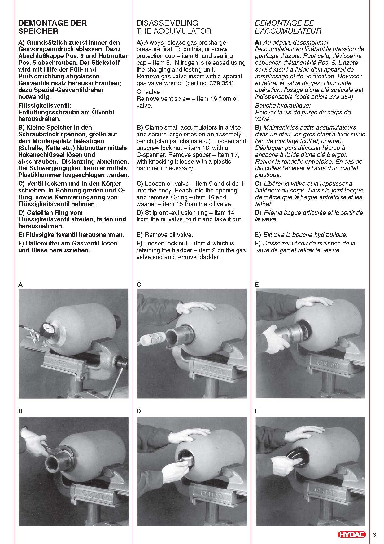

题目:HYDAC皮囊式蓄能器维修装配指导
) h! |0 J3 S1 t9 p6 g语言:英语
! ~: z0 X+ e- y; X6 q5 A! n来源:HYDAC公司 Hydac_Mont_Rep_Hydrospeicher_neu_页面_1.jpg Hydac_Mont_Rep_Hydrospeicher_neu_页面_3.jpg
Hydac_Mont_Rep_Hydrospeicher_neu.pdf
661.55 KB, 下载次数: 38
