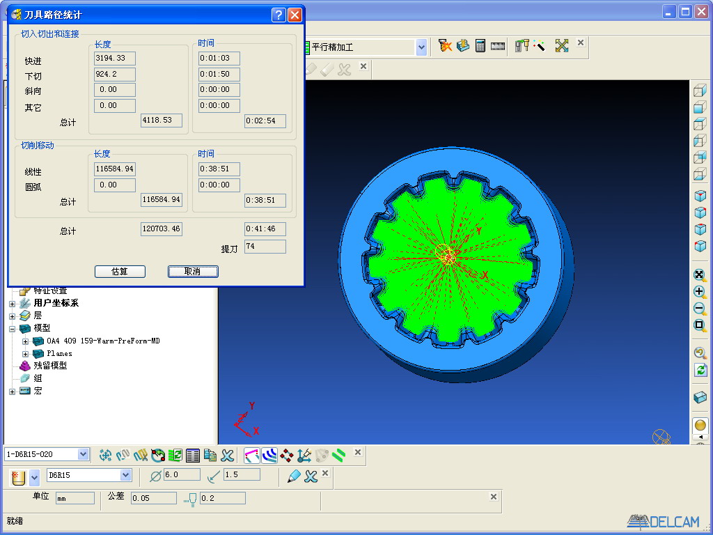

我一直用PM,但从来不觉得PM的开粗好,抬刀很多啊,不知道大家是怎么设置的?怎么都说PM开粗好用呢?至于二粗,我从来不用,抬刀多的吓人,刀轨一点都不连贯,碎碎的刀轨极多。" S" _* B6 d& Q  n& H+ U1 Z* U
9 |+ |2 r/ z2 J/ w- e8 |可以参考:http://3dportal.cn/discuz/viewthread.php?tid=366208&extra=&highlight=&page=1
. u8 }( ^; B% T' Y8 }
$ q1 z6 T; r5 U" R- ^这个电极的开粗也不好做:http://3dportal.cn/discuz/viewthread.php?tid=463477&highlight=, R- e/ q) U' ~
! _9 t+ ]. ?. m/ D3 t[ 本帖最后由 poxiangzi 于 2009-11-18 09:17 编辑 ]

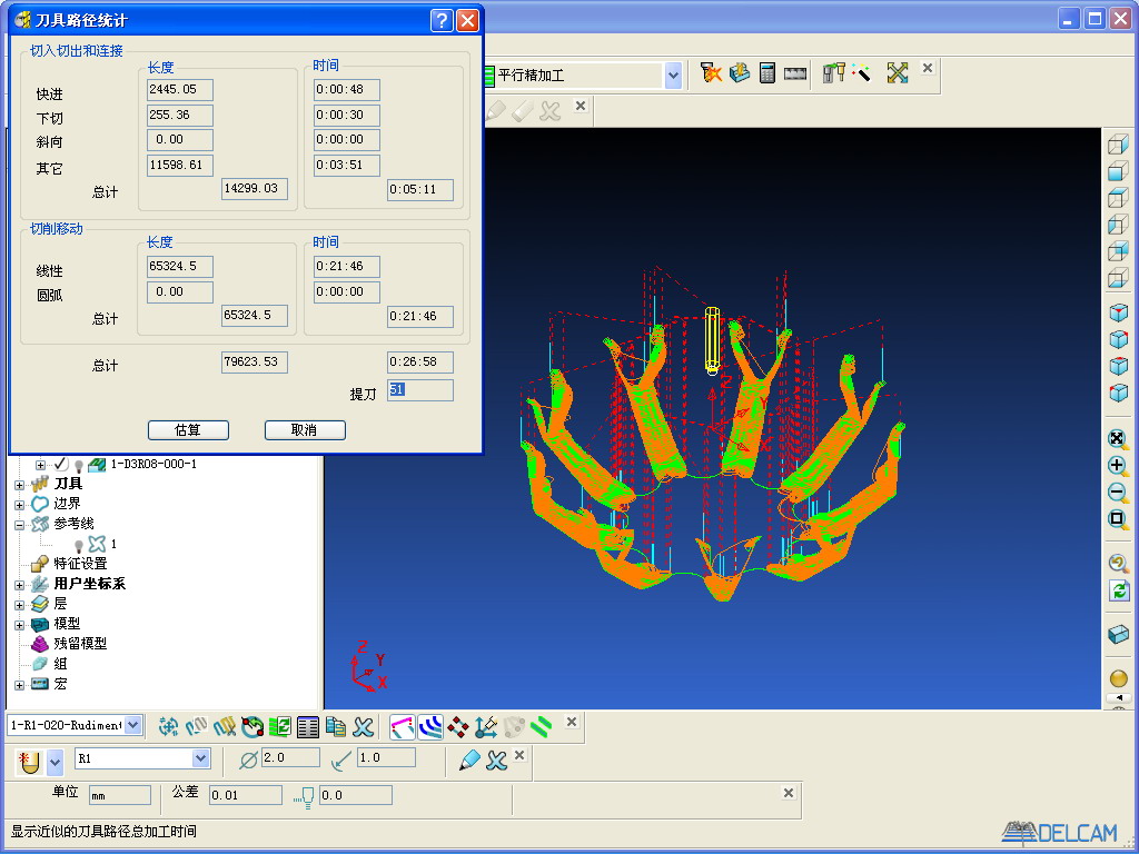

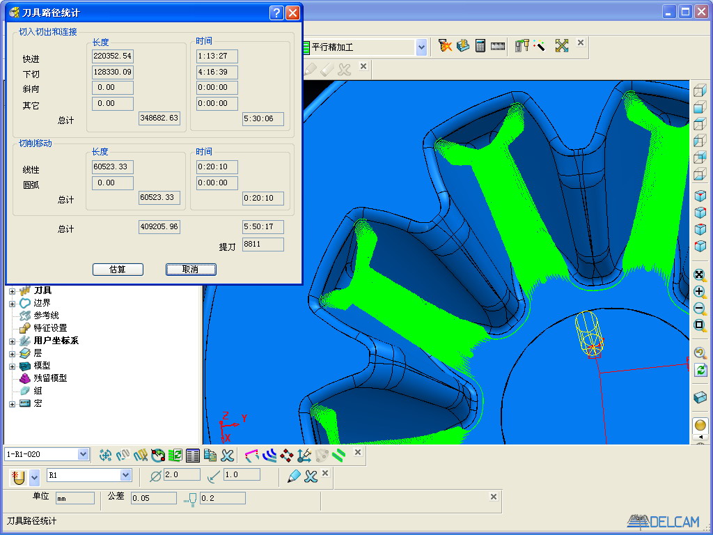

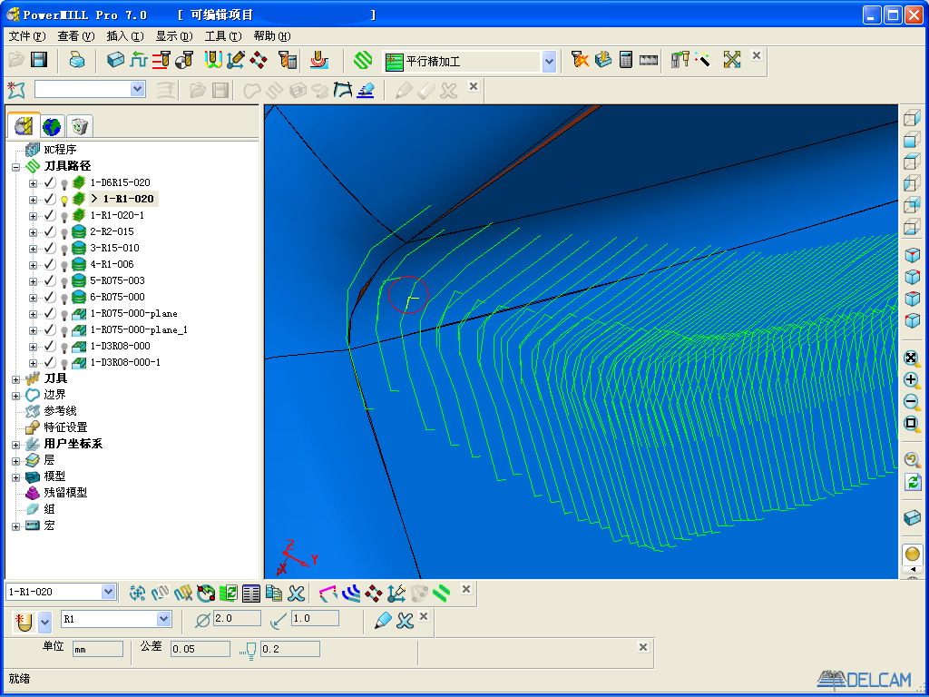

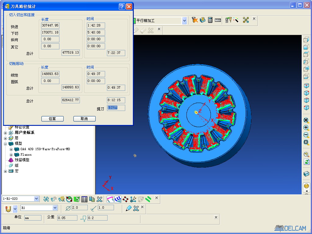

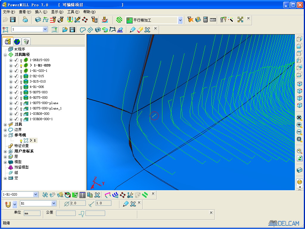

发表于 2009-11-20 11:20:13 | 显示全部楼层 来自: 中国江苏泰州
开粗、二粗的比较,PowerMILL。大家参考,怎么说PM二粗好用呢?大部分时间都是在抬刀,而且还有很多细碎的刀轨,见附图红圈内非常短的二粗刀轨。
" c0 P0 P$ A, V( R) o# M5 b
  y$ e' x' \9 J8 @  E* [4 `一粗对封闭区域的开粗还比较好,抬刀一层一次,见最后一个附件。
' R/ D, r- z; E3 ~& e& b! Q) Y
