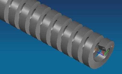

发表于 2008-3-1 16:14:59 | 显示全部楼层 |阅读模式 来自: 中国江苏苏州

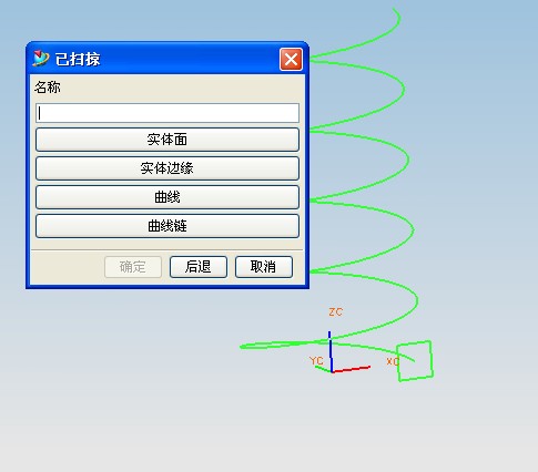

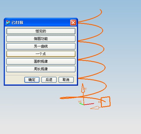

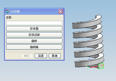

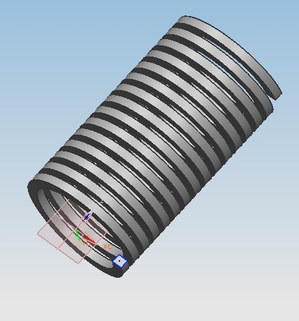

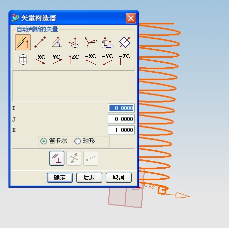

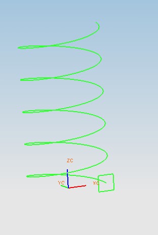

图片中的弹簧是怎么做出来的?我做出来了螺旋线和方形就是扫描不出来?用引导线扫成麻花了,用已扫描也不行!那位会做的老大,传个视频上来吧!或做好了发到我的邮箱hfmgh668@126.com谢谢

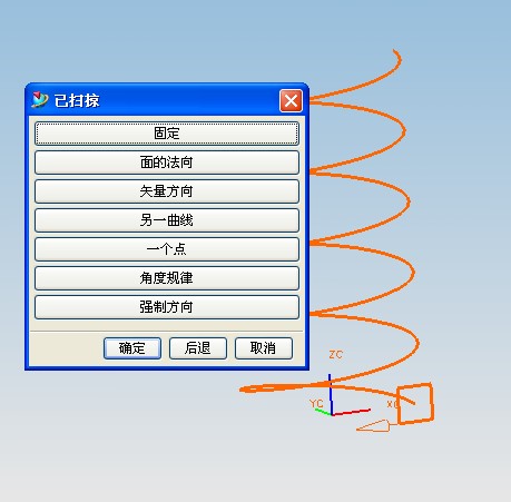

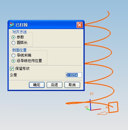

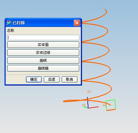

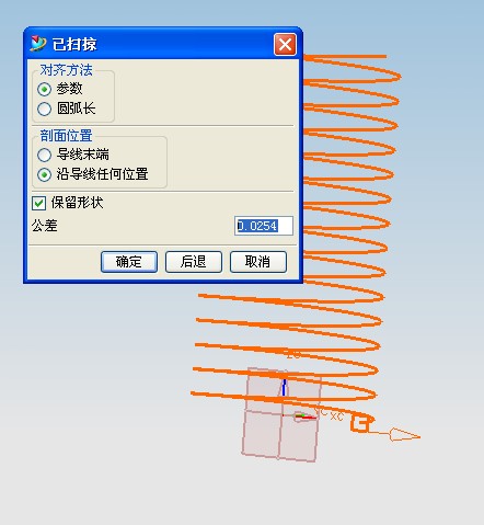

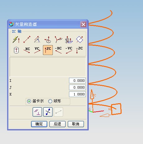

楼主可以用已扫描 ,扫描方向选择强制方向或矢量方向即可,给你个

4楼用的是曲面命令,已扫掠。" ?. J, c+ T" I6 ]
楼主可以再试试。

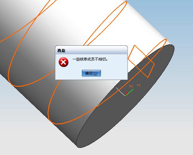

 楼主| 发表于 2008-3-3 21:04:37 | 显示全部楼层 来自: 中国江苏苏州

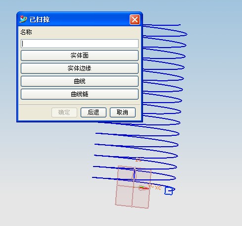

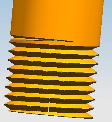

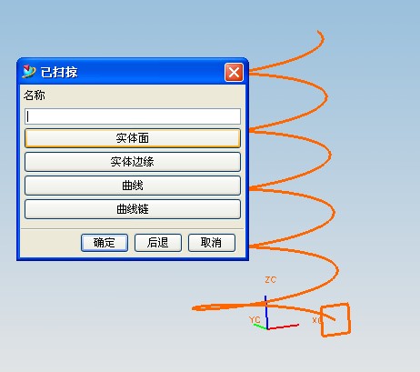

就是用的已扫掠,还是搞不定,老是出图片中错,我把PRT档发上来,大家再帮我看看!, X( i( [7 |& K7 r

发表于 2008-3-4 21:12:32 | 显示全部楼层 来自: 中国山东威海

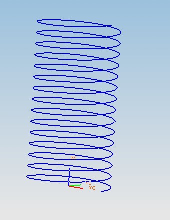

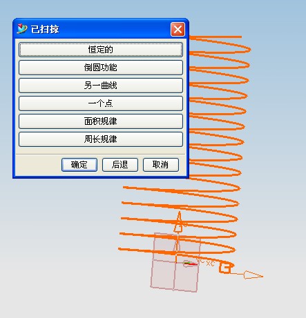

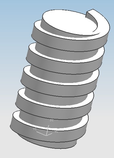

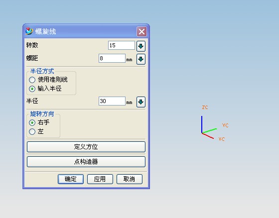

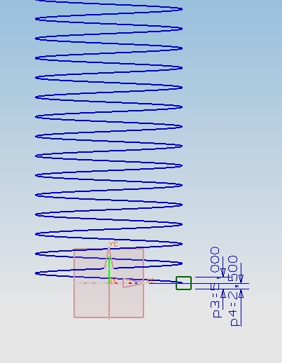

楼主的螺旋线的螺距可能太小了,你将螺距改大点试试呢,我没法传视频,因为我没这样的软件,我截图 给你看看吧 ,希望能对你的问题有所帮助
发表于 2008-3-4 21:31:12 | 显示全部楼层 来自: 中国山东威海

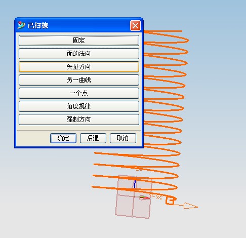

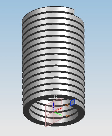

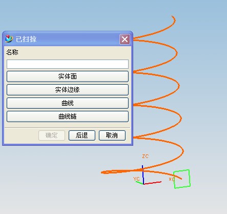

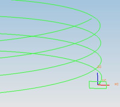

楼主,我把你的文件下载下来看了看,然后用你的原模型作的,在扫描时,发现你的截面线串不是一个整体,如图5那样,点击一次鼠标只能选择一条边,在选择截面线串时,必须选择完整,我用你的原图将你的模型做出来了,也给你截图了 ,你对照一下吧

在各位的帮助下,终于把这个问题搞清楚了!谢谢楼上网友,我自己也做一个。
