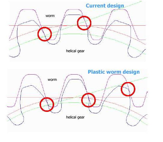

请问各位大侠 :为什么有的传动用蜗杆斜齿轮来代替蜗杆蜗轮传动呢,是不是与螺旋角度太小,小于当量摩擦角会形成自锁有关?谢了.

楼主所说的是什么地方用的呢?
& Q6 H1 _9 u- @9 C* L% T8 ~: S一般在塑料传动系统中,由于蜗轮模具非常复杂,而且制造精度难以保证,所以多采用斜齿与蜗杆啮合。在理论上蜗杆与斜齿啮合是点啮合,有别于金属蜗轮蜗杆的线啮合。. D4 c( Q: |# ^3 t6 D( t
斜齿和蜗杆的啮合,其关键是法向周节要相等。因此。斜齿和蜗杆的法向模数要相等,斜齿的螺旋角等于蜗杆的导程角,且方向相同3 k6 W$ T% |- f
想想看,蜗轮实际就是一个特殊的斜齿轮(把齿顶圆柱面加工出圆弧)

 楼主| 发表于 2008-3-1 18:44:46 | 显示全部楼层 来自: 中国黑龙江佳木斯
谢楼上的回答,我所说的运用的地方是在机床设备方面的,谢了.

发表于 2008-3-3 20:43:17 | 显示全部楼层 来自: 中国浙江宁波
与是否自锁无关,其实就是在载荷比较轻的情况下,用斜齿轮代替涡轮简化制造工艺。) s1 Q) r/ Y6 C4 E/ r( b
+ `+ o$ x( e( ^9 U+ s因为与自锁有关的只有临界摩擦角。

发表于 2008-3-4 09:18:56 | 显示全部楼层 来自: 中国山西太原
用蜗杆斜齿轮来代替蜗杆蜗轮传动,蜗杆与斜齿轮齿面是线接触,而蜗杆与蜗轮齿面是面接触,因此前者只能用于传动力矩不大的情况下。因为斜齿轮加工容易,用它代替蜗轮使用比较经济。蜗杆与斜齿轮的啮合状况如下图:7 ~( q. }* n/ x

发表于 2009-3-21 11:02:19 | 显示全部楼层 来自: 中国陕西西安
在在手动或传动力很小的情况下,但要保证模数、螺旋升角相同,同时符合中心距的要求,一般是法向直廓的可以这样替代。由于啮合是点接触,会造成磨损较快。
