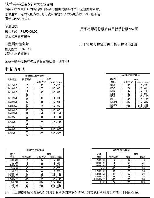

在液压系统中,一般油管接头的拧紧扭矩应为多少,有没有一个针对液压接头的标准,或经验值?

发表于 2008-3-3 08:23:12 | 显示全部楼层 来自: 美国
有不少样本上有的.比如PARKER样本B9页.另外螺钉的扭矩很多公司也有要求.' I: h3 }6 P2 j0 T
我公司M4  2Ftlbs.2 v+ Z% p; v. z$ U* g$ q) Z. s
            M5  31 f. @) t  ^# @1 Z" h6 Z1 n1 r1 m
            M6  5,M8  10-20,M10  20-40,M12  30-65等等
9619 + 2 应助
发表于 2008-3-3 11:41:32 | 显示全部楼层 来自: 中国江苏南通
parker的卡套式
一种是力矩,一种是按圈数
发表于 2008-3-3 11:42:43 | 显示全部楼层 来自: 中国江苏南通
parker的卡套式
parker的卡套式。。。。。。。。

9619 + 3 应助
发表于 2008-3-3 12:36:41 | 显示全部楼层 来自: 中国四川自贡
20-330NM,啊,,需要这么大呀。多谢楼上的朋友。

发表于 2008-3-4 10:50:47 | 显示全部楼层 来自: 中国河北唐山
按机械螺纹的拧紧要求,不同生产厂家在接头的材质及处理方面存在不同,所以在拧紧力矩方面存在稍微的差别。对于卡套式接头拧紧是以圈数来确定的。
发表于 2008-3-7 15:18:55 | 显示全部楼层 来自: 中国江苏连云港
一般的样本上都有的,多大的管子对就多大的力矩.不过没那么严格,差不多就OK

发表于 2010-3-27 15:30:57 | 显示全部楼层 来自: 中国辽宁大连
安装卡套式管接头时需要考虑安装力矩,小了卡套装配不到位,大了装配好后对于卡套的损伤较大,不能充分发挥卡套的最好功能。由于每个厂家的卡套参数不一样所以安装力矩也不完全相同。
( X, X6 V8 Y! X/ b2 `2 D4 G3 c, Y解决方法:1.用卡套预装机。(大批量)
! X: A, e. ]0 b5 I% l          2.参考一些成熟品牌的安装指导。
8 ?' m, E% B( r" Y; m% w8 O          3.经验的积累。装配完成后看刃口的切入深度。8 A: x2 M& |( y
) U. |0 w5 \, M4 r  u1 |  P7 U由于我不会上传附件,所以无法上传。如果你需要这方面的资料可以发我邮件:alin82183@163.com
