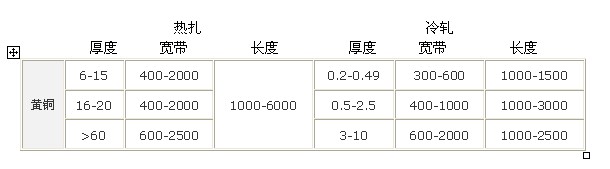

常用黄铜板供货规格有谁知道~
发表于 2008-3-2 09:02:05 | 显示全部楼层 来自: 中国山东青岛
给你个规格看看吧
