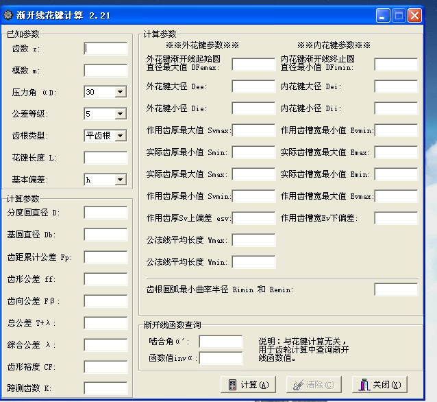

发表于 2008-3-4 08:45:34 | 显示全部楼层 来自: 中国山东青岛
我帮你算了一下,仅供参考; _3 R) }; _( r- v6 R' Z; |
最好查手册自己计算,论坛里有机械手册,自己多多应助,好资料共享,可以有提高自己阅读权限,可以下载这些内容了!0 k; C3 L7 h8 S* \/ ^
再给你个软件,自己计算一下吧6 L! J" l3 D& d5 |, i) N
+ M% {: }8 m+ g+ E7 ?. E$ `
[ 本帖最后由 胖胖的瘦猴 于 2008-3-4 09:10 编辑 ]
花键计算结果.pdf
100.46 KB, 下载次数: 5
渐开线花键计算.rar
177.16 KB, 下载次数: 10
gzyzgzyz + 5 应助

发表于 2008-3-4 09:40:46 | 显示全部楼层 来自: 中国山东青岛
右上角,右个论坛设施,可以打工,获取流量!建议楼主先熟悉一下论坛规则
