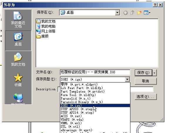

发表于 2008-3-2 09:42:10 | 显示全部楼层 |阅读模式 来自: 中国广东中山
1请问图片中的输入是怎样做的.& O# n: O" O% @" P
2*.SLDPRT格式怎样才能保存IGS格式.0 X$ j: N0 K4 x. _  \

发表于 2008-3-2 10:38:28 | 显示全部楼层 来自: 中国江苏无锡
打开igs,stp,x_t等格式就是这个样子
发表于 2008-3-2 10:57:17 | 显示全部楼层 来自: 中国辽宁抚顺
菜单--文件--另存为,见图

 楼主| 发表于 2008-3-2 11:57:30 | 显示全部楼层 来自: 中国广东中山
回复 3# 的帖子
我也这样另存这个格式,但保存结果却没有这个文件.
 楼主| 发表于 2008-3-2 14:03:11 | 显示全部楼层 来自: 中国广东中山
回复 4# 的帖子
它不是装配体,,它只是一个单独的零件,! T: M; L# f  u) F, o- K' U
怎样才能把零件保存为GIS格式,请详略说明啦.
$ v3 ?2 e& g$ }; X" u+ H6 Z+ F我按样楼上朋友的方法,但有找不找保存的文件.明明是保存的.却又找不到.不知道是为什么.
发表于 2008-3-2 14:17:57 | 显示全部楼层 来自: 中国广东揭阳
不要中文路径,比如直接存D:/
发表于 2008-3-2 19:19:51 | 显示全部楼层 来自: 中国广东中山
回复 6# 的帖子
http://www.3dportal.cn/discuz/vi ... d=152300#pid1574490
- L7 W8 p7 C' V* q3 p2 `! g8 p去这里下载#3楼上传的“SW保存中文路径补丁”,下好后双击运行---确定,这样就可以保存中文名或带中文路径的IGS文件。
 楼主| 发表于 2008-3-3 08:16:11 | 显示全部楼层 来自: 中国广东中山
回复 8# 的帖子
谢谢啦,我下载了
