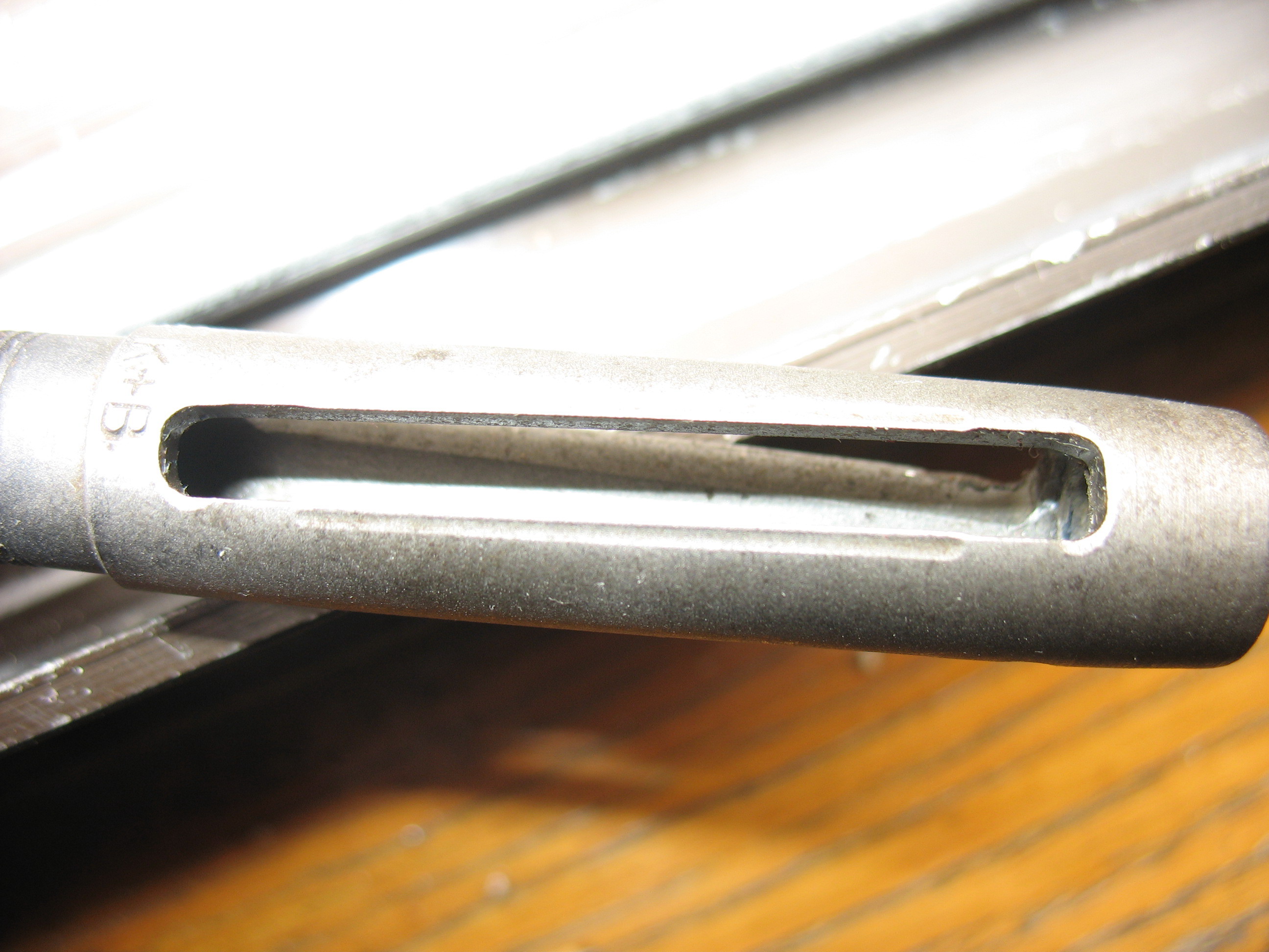

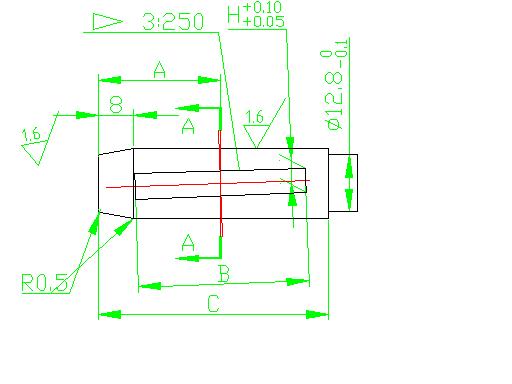

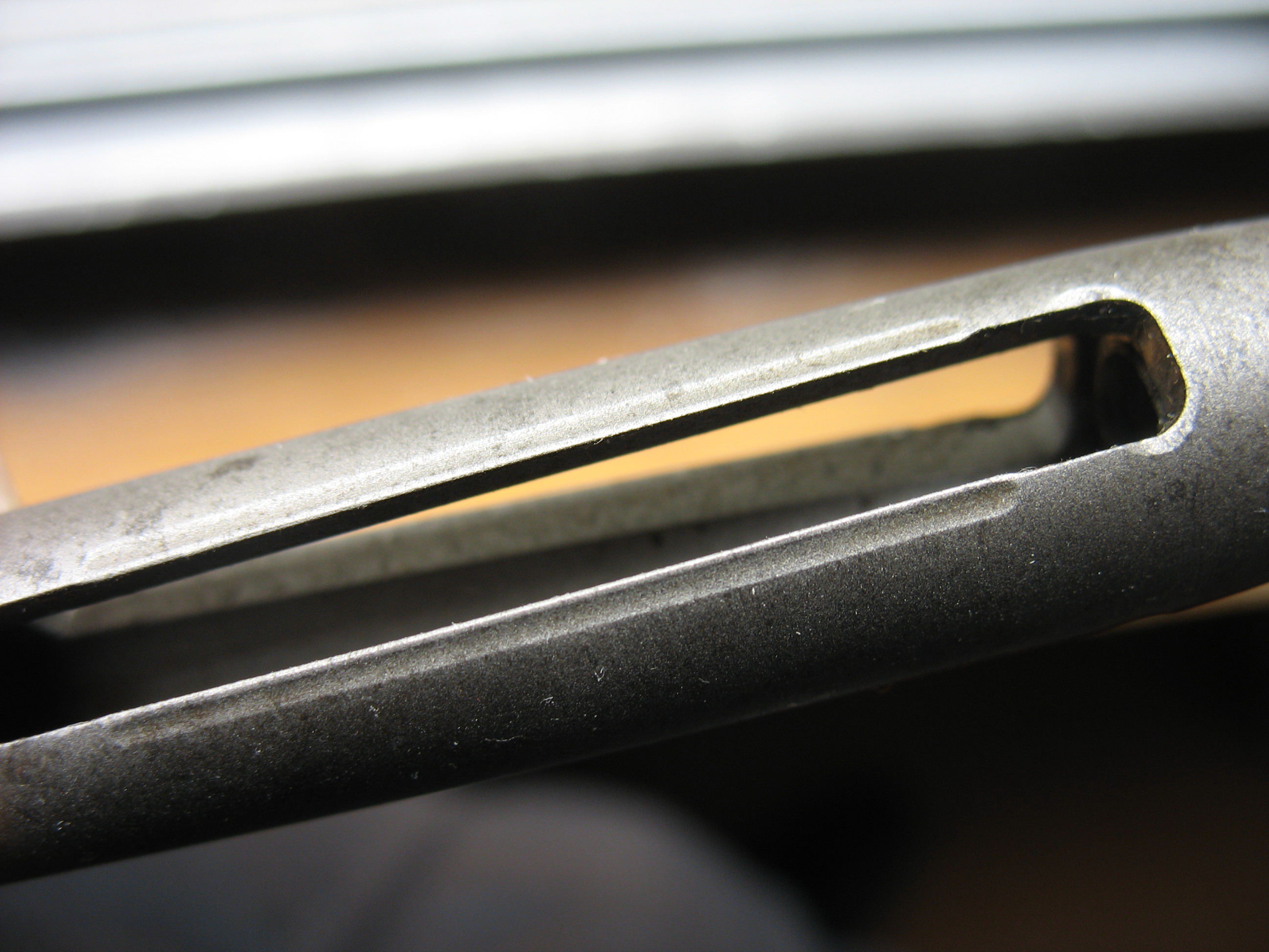

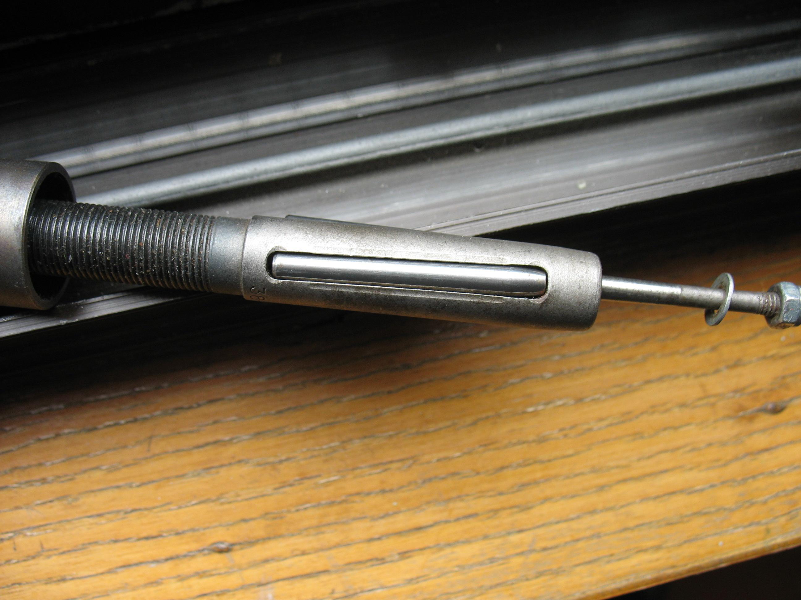

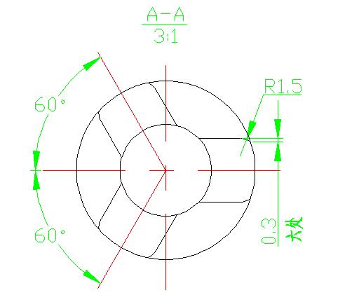

大家看看这个零件德国人是怎么做出来的,后面附图!有不清楚的留下信箱我发给你!大家一起讨论一下!看看可有什么好的办法!
0 r8 B$ a. ^! I6 O8 J要求:工效高,现在就是在数控铣上加工的(工效太低),主要是槽外圆处要求收口(外小里大),德国人是槽加工后压收口的!看看我们大家有什么好的办法!注:我已有较好的办法,之所以发这个帖子是让大家动动脑筋,互相学习,共同进步!^_^!

发表于 2008-3-2 16:17:07 | 显示全部楼层 来自: 中国山西太原
1  在锥度端打中心孔,夹另一端,车削加工内、外圆,车出φ12.8段并留切断长度,切下。
. C5 F9 t+ i4 x  r0 J8 |2  在万能铣床或数控铣床上铣出三个斜(实为螺旋)槽。1 W$ F; I  V% b/ D# ]4 u
图中三槽的螺旋角未标出。
发表于 2008-3-2 19:30:15 | 显示全部楼层 来自: 中国浙江绍兴
用加工中心完全可以铣削出这些槽,只是需要用精确的分度头就行了。
