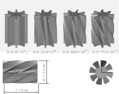

可以用螺旋处料不?

这个模型和工程参考中的斜齿轮以及涡轮蜗杆得差不多的,你可以直接参考那个。也可以使用螺旋拉伸或者螺旋切除的方法生成,到时修改角度参数修改扭曲程度获得其他模型。
发表于 2008-3-5 14:39:05 | 显示全部楼层 来自: 中国北京
利用扫掠很简单吧
0 f- @5 s3 |4 s  Z* V- i投影线作为路径,那些角度参数就是调整投影线的; w) U, O' T) b3 d( e5 {: Q+ x* v
其余阵列即可

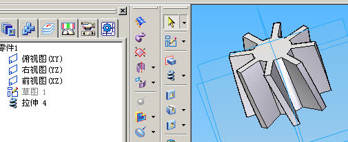

发表于 2008-3-19 14:13:26 | 显示全部楼层 来自: 中国北京
试着画了一个 :lol: :lol:
