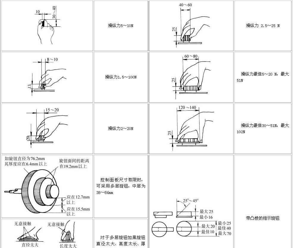

设计机械手,想知道手指(姆指与食指)的夹紧力有多大?

设计机械手,只要知道要提起的物品需要多大夹紧力,就可以了,而人手指(姆指与食指)的夹紧力是因人而异,不能作为设计依据的,

男        女      单位:N
, ]* g5 B2 W) G" W拇指肌肉 左  100              80
" O4 n) b+ q2 f* Y         右  120       90
参与人数 1三维币 +8 收起 理由
hero2006 + 8 应助+好资料,感谢对论坛的支持!

这个机械手册上写的很明确了,楼主可以查下。人际工程学的。

我测试过自己的拇指与食指的加持力为6KG,我一同事的为8KG.
