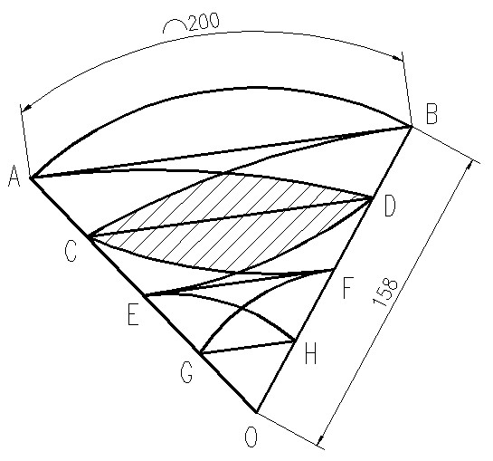

发表于 2008-3-2 20:56:59 | 显示全部楼层 |阅读模式 来自: 中国上海

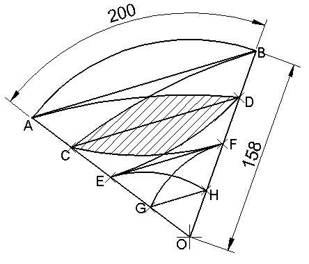

【进阶级练习题62】: Z9 h$ O! q; ]# G: c# L
0 a0 }  t3 u4 i7 `% ]+ y( b+ K
求:0 K% e  p8 o1 |2 S0 P& @
1. BC 之弧长为何?
4 K; T# O: j" r6 y  T+ n        a. 167.6253     b. 167.6325      c. 167.6523
- h: L# k* ^; j1 z) D9 e2. DE之弧长为何?) G/ W. {$ Z5 W- R! b
        a. 122.5256      b. 122.5526     c.122.5652
' }# ]  K" b) Y3. FG 之弧长为何?
" m6 H5 R7 R6 h0 x- G1 n7 l1 P3 F$ l        a. 79.3347      b. 79.3473      c. 79.3734
+ V- ^' v2 Z# f4 L4. ∠AOB 之角度值为何?
* u' ]+ C* D# S2 W; e5 v5 C, U        a. 72.256°     b. 72.526°     c. 72.652°3 S  j  L2 @8 D) V
5. 剖面线区域之面积为何?
5 g! F( u/ g) j7 V0 Q" e) M) O        a. 3879.2023     b. 3879.2230     c. 3879.2302

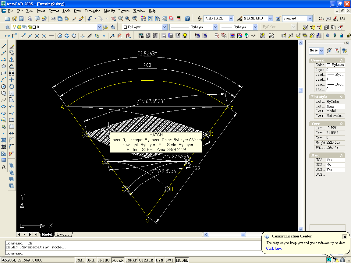

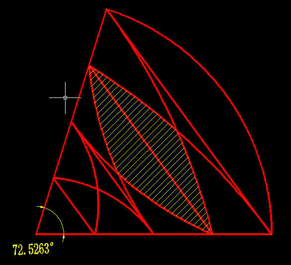

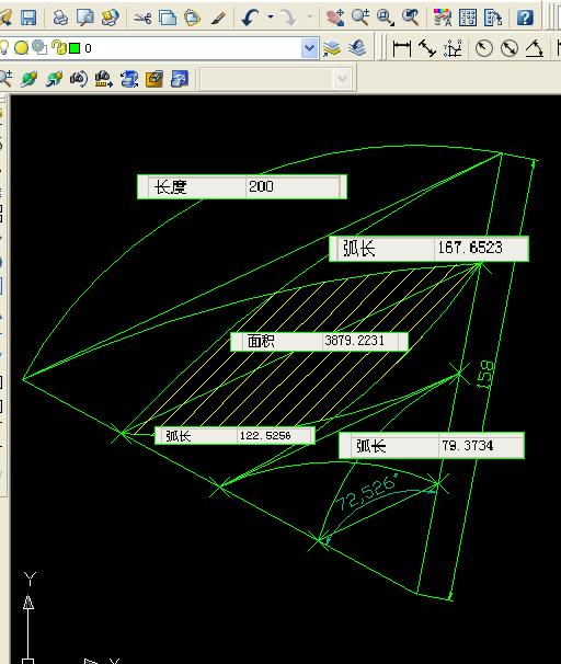

发表于 2008-3-2 22:12:21 | 显示全部楼层 来自: 中国台湾
【进阶级练习题62】- t/ g+ e& y" V8 J7 x! G# x- R. ?4 G
求:% @" T9 `( R5 w9 a4 j
1. BC 之弧长为何?c. 167.6523
. ^/ ?6 C! E  Z/ p  J% @
# t, d* e$ Z' U. m: \4 \* y2. DE之弧长为何?a. 122.5256
- B: d8 z/ ]4 _# a5 k9 O; s! v2 r1 H- R1 s5 |, I! T/ l3 k
3. FG 之弧长为何?c. 79.3734
+ Q5 d0 R3 B8 j7 e' {2 {2 X" f9 f* Y1 b2 x9 c% N# q
4. ∠AOB 之角度值为何?b. 72.526°+ N' @: Y% R. y- w: M2 |3 D3 O
) F3 l. p- V; X% J# ]4 d
5. 剖面线区域之面积为何?b. 3879.2230

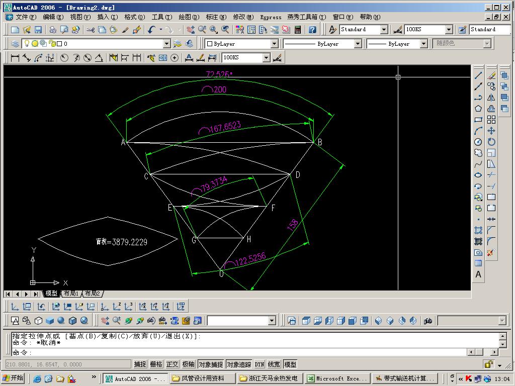

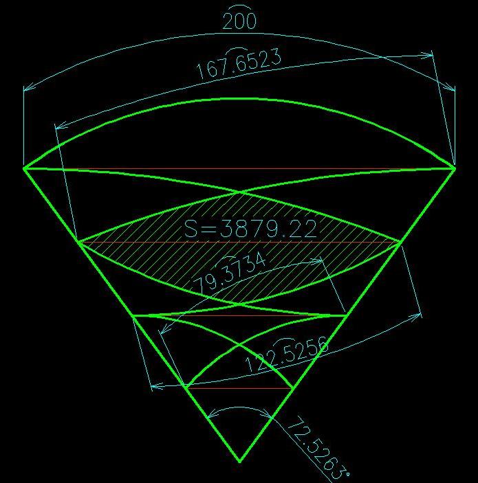

发表于 2008-3-2 23:31:27 | 显示全部楼层 来自: 中国北京
弧AD、BC等有没有什么特殊要求?
3 p1 X! F0 P3 R1 {' r( Q# L2 Q7 ~( i) i
2006以上版本才能标注弧长,2005能不能标注呢?
5 }7 {+ {8 t3 y: C$ E8 R' q9 x1 O, M) [9 `
画出来了,就是弧长标注的精度不够!
# g) O3 C+ A9 e+ v# o' C4 O; d/ Y4 r' m, |" y
[ 本帖最后由 foremast 于 2008-3-4 21:52 编辑 ]

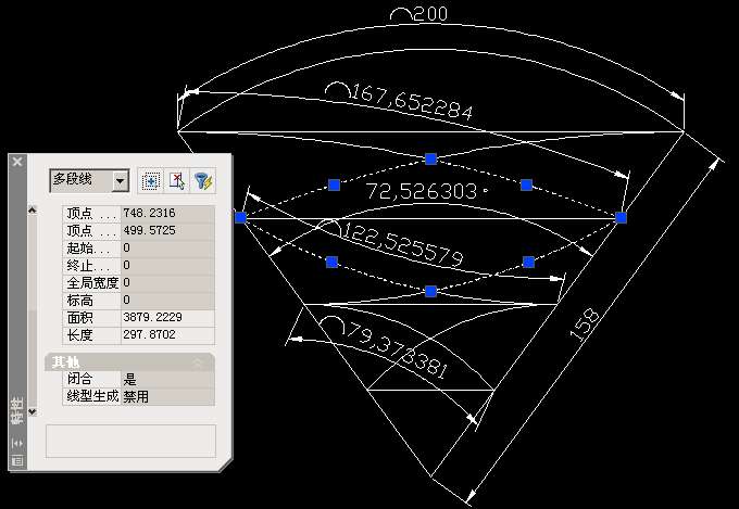

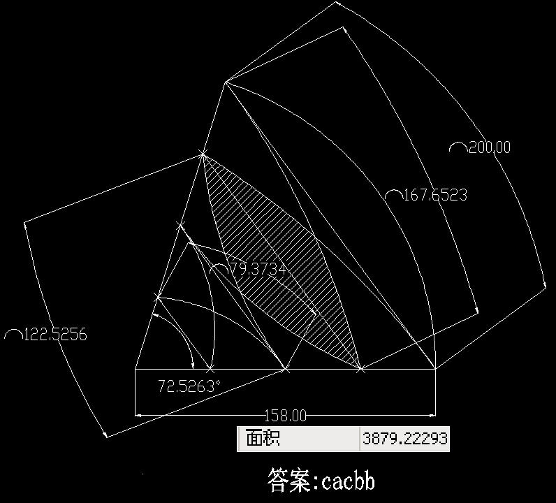

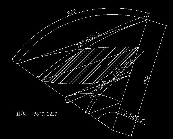

发表于 2008-3-3 10:16:55 | 显示全部楼层 来自: 中国浙江宁波
1. BC 之弧长为何?$ A, H4 j- x6 ^1 h* x! c. I$ t- ?  J! @
    c. 167.6523/ S( F; q! q0 C% o
2. DE之弧长为何?' E) a; ?. G& x  S( D7 J
    a. 122.5256
0 P& X0 H% ^4 |" ]% M3. FG 之弧长为何?
: j. w" G$ o7 D2 J$ t1 S    c. 79.3734
, D( u, ?) r3 P4. ∠AOB 之角度值为何?5 \3 A9 y3 q( v# \+ d) Q
    b. 72.526°
1 t: }! f' b5 |- {5. 剖面线区域之面积为何?
, F: H8 t( p+ `7 V     b. 3879.2230
  v9 C# e6 J0 F% p! N主要练习圆弧命令,2004一下没有圆弧命令也可以,最初的圆弧画完158圆后用200定距离等分好了,其余弧长在特性里面可以提取

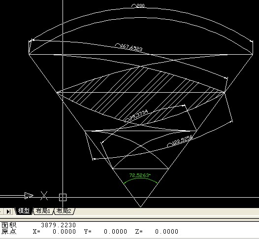

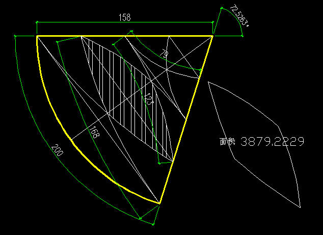

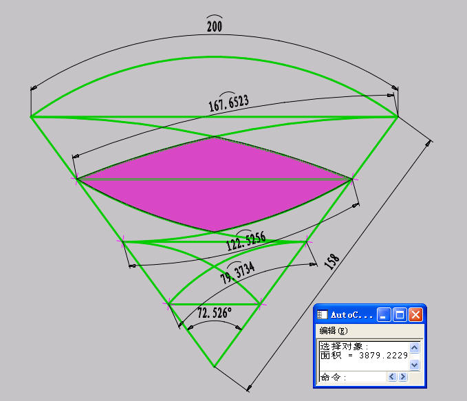

发表于 2008-3-3 12:56:09 | 显示全部楼层 来自: 中国江苏南京

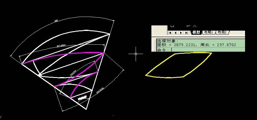

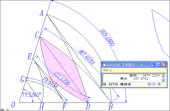

发表于 2008-3-3 21:26:39 | 显示全部楼层 来自: 中国浙江宁波
试了一下。 感觉有关圆弧使用的问题。

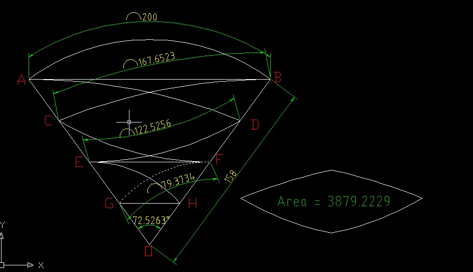

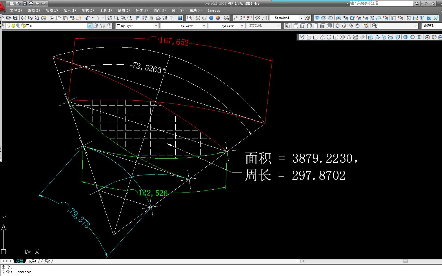

发表于 2008-10-15 13:39:28 | 显示全部楼层 来自: 中国
答案:C、A、C、B、B
