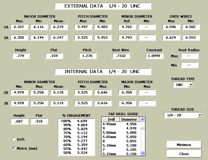

最近得到一个螺纹尺寸速查工具,可查询各种公、英制螺纹尺寸和公差。! z8 g2 r& w  @- v/ P" S3 w- d2 E

 楼主| 发表于 2008-3-20 09:05:37 | 显示全部楼层 来自: 中国浙江宁波
首先在THREAD TYPE选择螺纹型式,然后在THREAD SIZE选择螺纹规格并选择INCH(英寸)或METRIC(mm)就行了,如M10X1.25,先在THREAD TYPE选择ISO,然后在THREAD SIZE选择M10X1.25并选择METRIC(mm)就行了,表格上部是外螺纹参数,下部是内螺纹参数。
