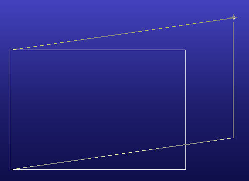

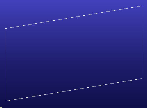

发表于 2008-3-3 09:53:54 | 显示全部楼层 来自: 中国上海
该命令的作用确实是和移动相似,它是把与你移动对象相链接的对象一起进行移动
+ ~7 p6 T4 `. P/ _) o+ c6 D1 E看下图可能你就明白了,stretch对象是左面的竖线,me10中也是类似的,方框是让你选择要移动的对象
6 \9 {" {! {% M9 |" PBy dimension是尺寸驱动的方法,我传了个Q&A上来,你参考下吧
modify 2D中By dimension方式的使用法(尺寸驱动).rar
53.96 KB, 下载次数: 22

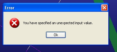

 楼主| 发表于 2008-3-3 12:09:18 | 显示全部楼层 来自: 中国香港
我就选不上已经画好的线啊!点那个线之后只有滴一声啊!
发表于 2008-3-3 12:43:47 | 显示全部楼层 来自: 中国上海
啊呃~~~~,你这个不能选择自己画好的线,还真没碰见过。
, @" y/ a2 T  K0 m7 \: [6 k你先查看下,是否有命令没有结束,多点几次End看看。. t1 t7 @8 R* }2 E
直接拖拉线段的端点来修改线段,我在06和07版中都没有什么问题的。
