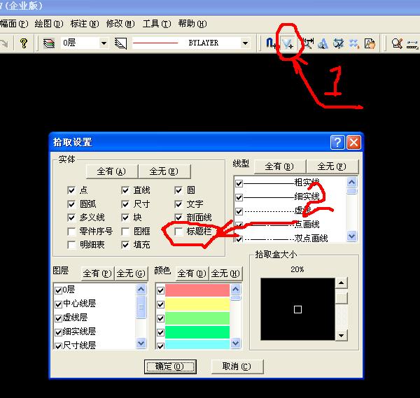

发表于 2008-3-3 11:22:00 | 显示全部楼层 来自: 中国广东佛山
这个不难,
3 l6 m. ~6 }4 L- ?& z0 e在电子图板中,系统默认标题栏是不能被鼠标点选的,需作如下更改。
$ d" p" u2 F& \1、先点“拾取过滤”
$ Q# M# h; e: C/ j9 d3 ?2、在“标题栏”前勾选。
6 O# r. g8 f) K+ W* ~  W再用鼠标点选标题栏,删除6 j( `! Q' C6 O, i
) b3 E7 [" B2 C" Z! L
% {1 c! ^3 M& U# a0 Z* g4 }再有就是按楼上方法,重新定义一个合适的标题栏保存,打开原图调入新的标题栏即可。
