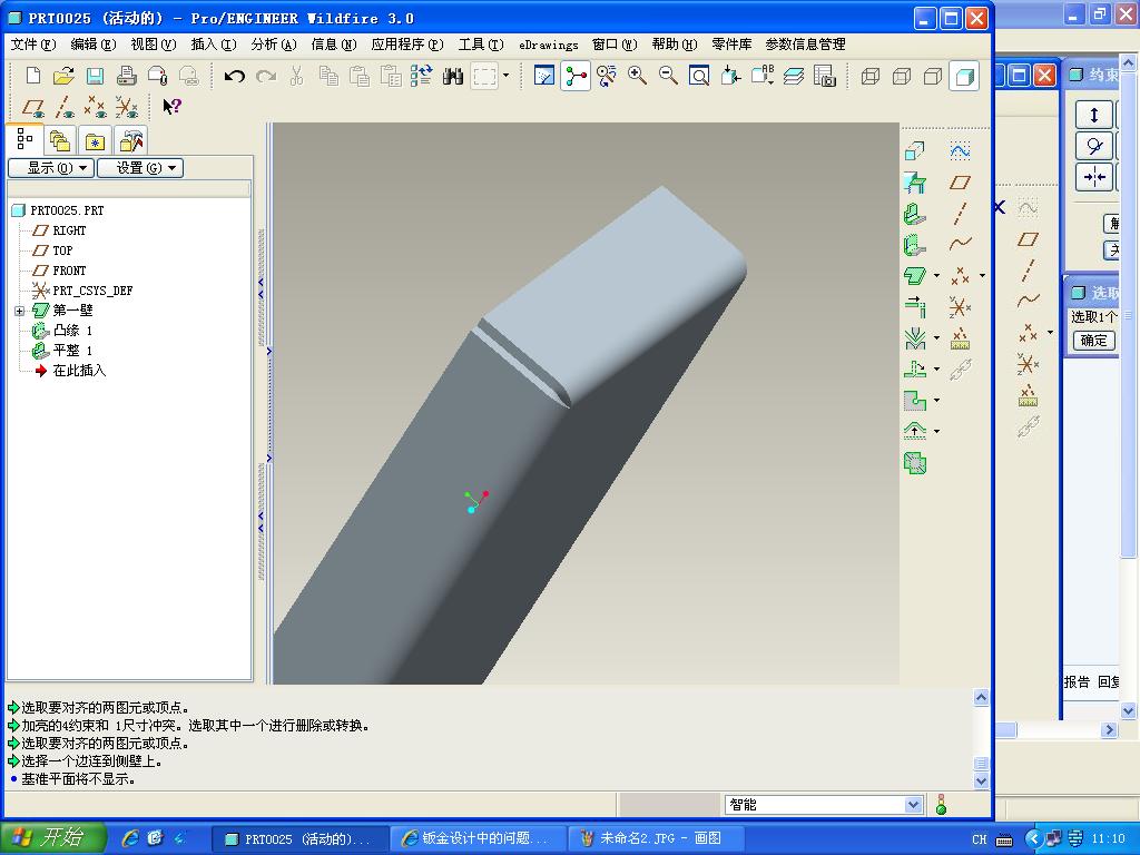

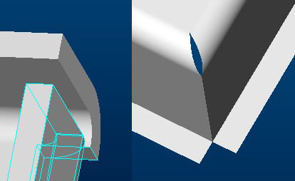

我在相邻两边用“创建平整壁”做出左图的角,但不知怎样做才能做成右边形状,右边我是用钣金件转换而成。

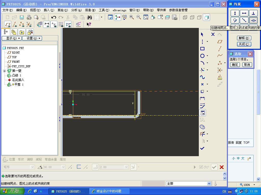

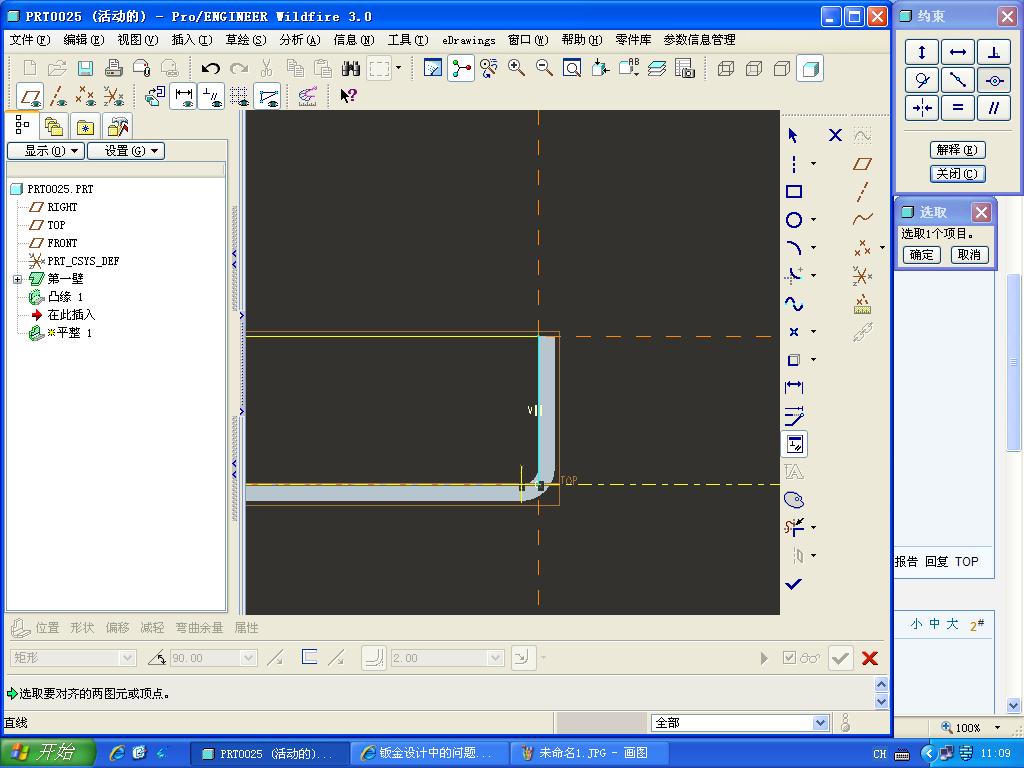

关键在第二个平整壁时的草绘编辑,将边界与第一个平整壁的内侧对齐
