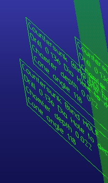

在osd中当我使用machining做了孔后会出现很多的注释,如附件!哪么我如何才能去除这些注释呢?怎么能让下次打开时也不显示这些注释呢?

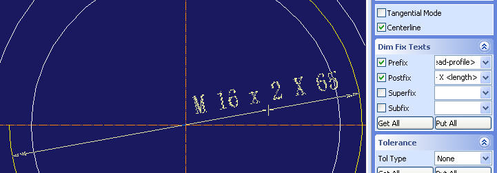

发表于 2008-3-3 11:52:36 | 显示全部楼层 来自: 中国上海
如果是在machine里做的螺纹建议不要删除,如果删除的话在工程图中就无法进行如下图1的标注了

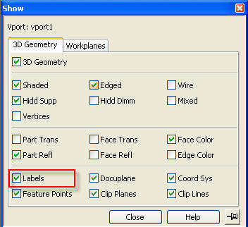

; i. ]- @& g$ ~$ b: c! K+ [- t隐藏的话可以右击viewport然后选择show setting把labels关掉就好了,也可以从customize里面找到这个命令; n. `9 ~; g! h# O7 C5 L

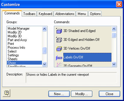

发表于 2008-3-12 10:50:38 | 显示全部楼层 来自: 中国香港
还是使用labels on/off  好一些吧!
