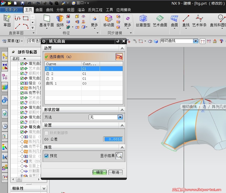

发表于 2014-3-8 14:35:38 | 显示全部楼层 来自: 中国浙江宁波
看看吧已经有了
