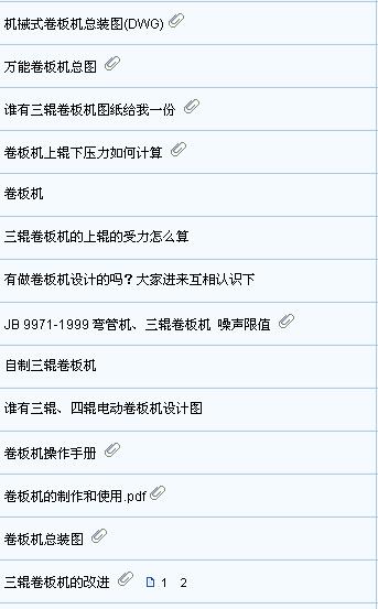

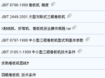

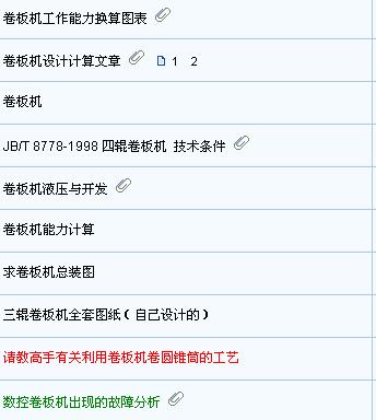

论坛里有一些卷板机的资料或讨论,请注意搜索参考!/ `4 K% F9 s4 e' }
1.jpg & f/ n, L1 e( k& `
0 G- \3 ~1 ^0 J" G9 }3 |7 K+ x: w1 P 3.jpg
