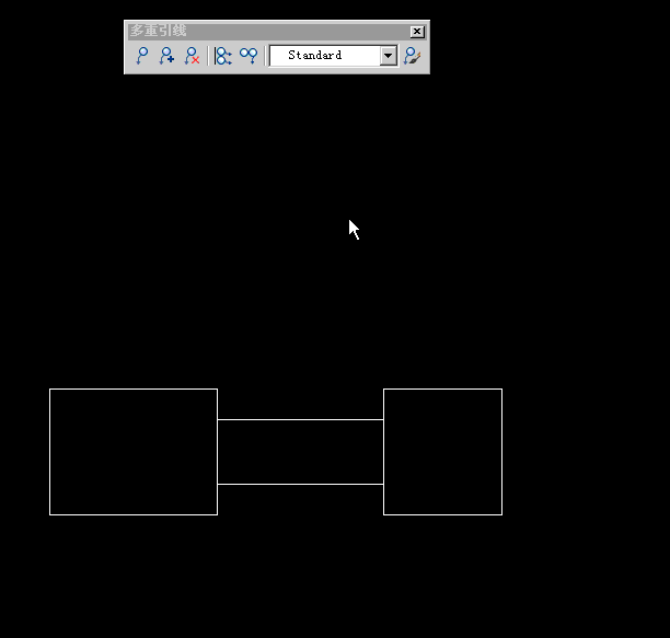

CAD2008怎么合并多重引线,选择引线后提示已过滤,然后就完了,请达人指点。。。

要设置好样式
9 `- u7 X; C! T6 m' ?  B7 z! g+ D) x, M主要是“内容”要为“块”" f" s( g& b* m( h" M
看演示:
