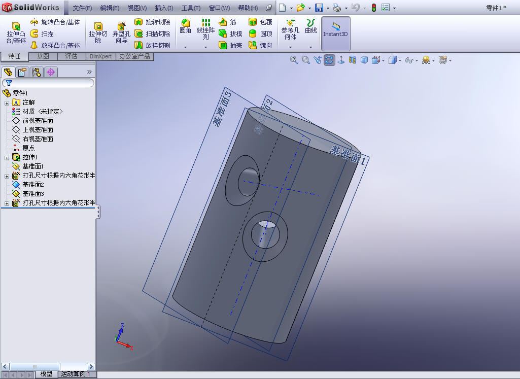

请高手指教,怎样在圆环曲面上的通孔内插入螺纹装饰线?谢谢!

对不起,我再说清楚一点,需在圆环曲面上的绘制一个垂直于圆环轴线的螺孔
发表于 2008-3-3 20:07:25 | 显示全部楼层 来自: 中国江苏淮安
个人建议用异形孔向导做.省掉好从麻烦.不会定位的参见http://www.3dportal.cn/discuz/vi ... hlight=%B6%A8%CE%BB

随便画的,可参考。+ J9 f! z' M% m6 J, m- R  I
