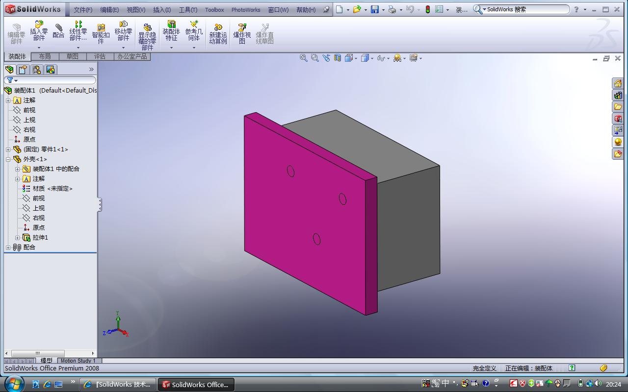

自从我的电脑装了Vista系统以后,就一直没有用过SW软件了,直到现在装了SW2008 SP3.0 以后,才能使用了。现在感到有些生疏了,有几个问题,想请教大家,希望大家不惜赐教!: U7 X( ^/ O' ~# U. |' h( k* d
问题1、SW在装配图里面,如何进行关联设计? 我试了一下,比如说 有某个零件,上面有几个M4 罗纹孔,如果我要在外壳上面对应的位置开4.5圆孔,怎么都没法投影出M4罗纹孔的位置;后来我把外壳设置为透明,这时候就没法选择到外壳了;在后来,我把零件设置为透明,从背面总算找到M4罗纹孔的投影位置,但是没有关联。

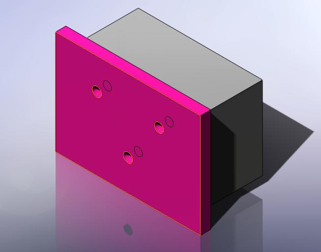

可能我讲的不是很清楚,所以我做了个练习文件,要求在装配体里面进行关联设计,在对应的螺纹孔位置,开3个4.5 的圆孔,请高手们指教。

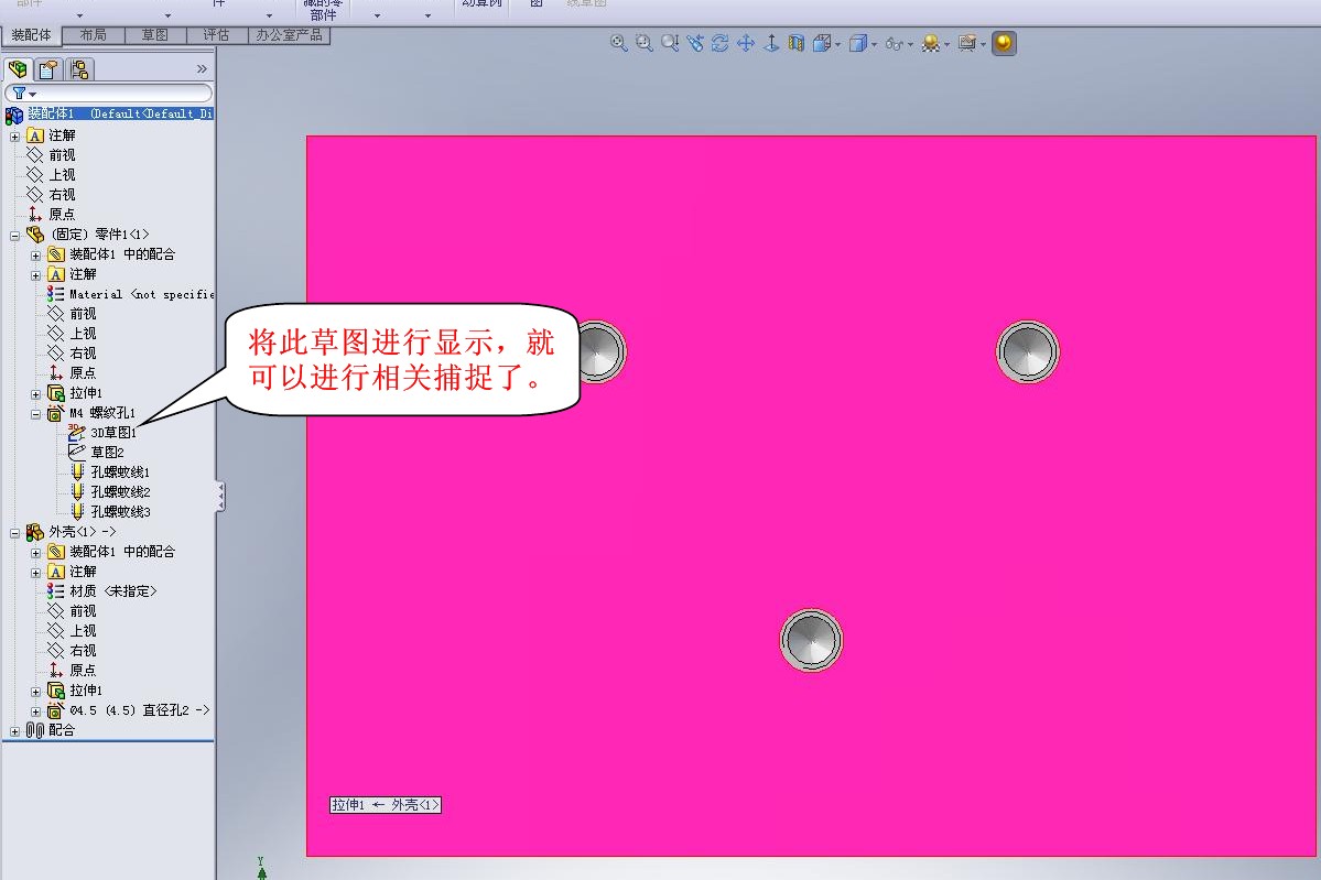

看了一下,将图中草图右击选择显示选项,那么在你编揖直径4.5孔时,就可以进行捕捉了.

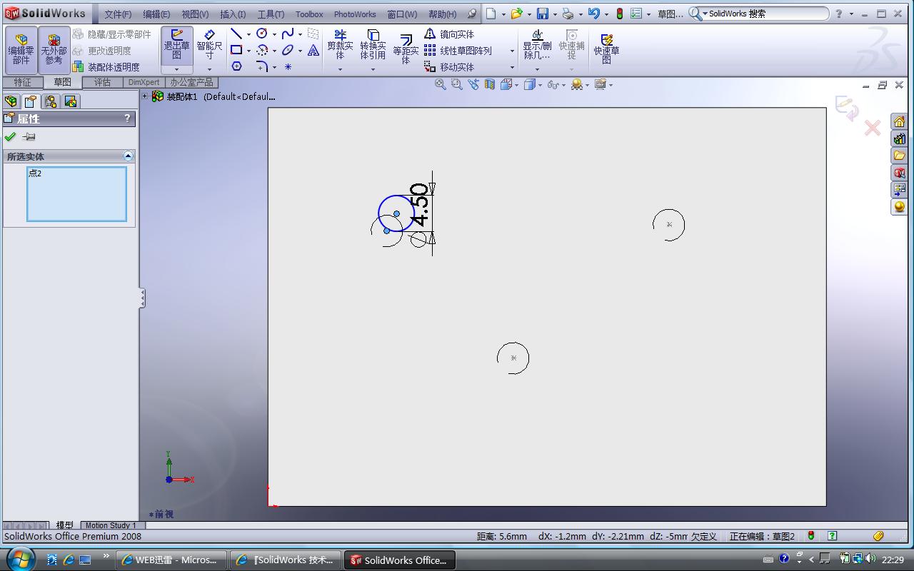

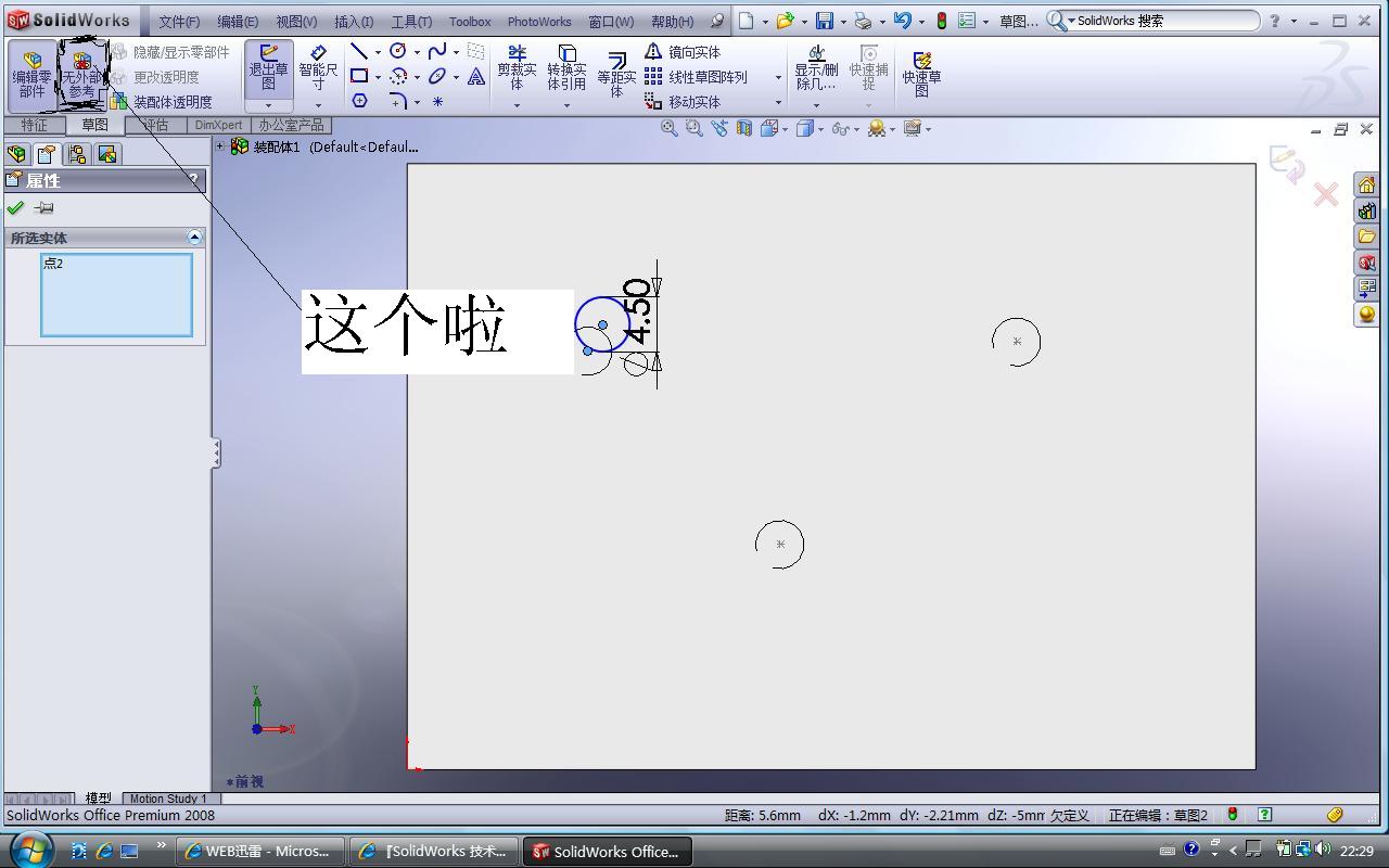

还是不行,两个不同的零件, 在装配体里面进行编辑的时候,没办法把两个零件的草图进行约束,请看图片,我纳闷,大家的都可以,而我的不行,是不是我的SW软件设置有问题啊?
发表于 2008-3-5 15:55:52 | 显示全部楼层 来自: 中国北京
这个啦!!!

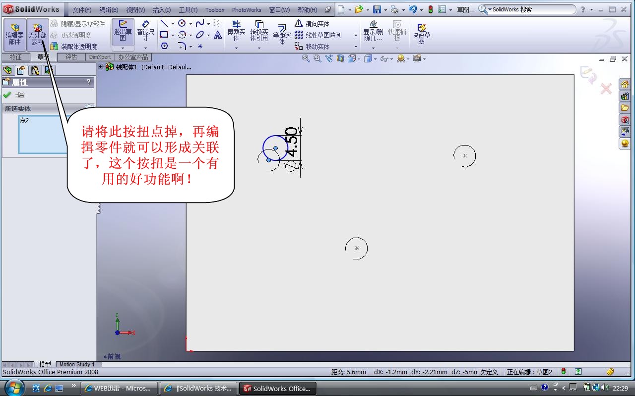

发表于 2008-3-5 20:18:28 | 显示全部楼层 来自: 中国江苏无锡

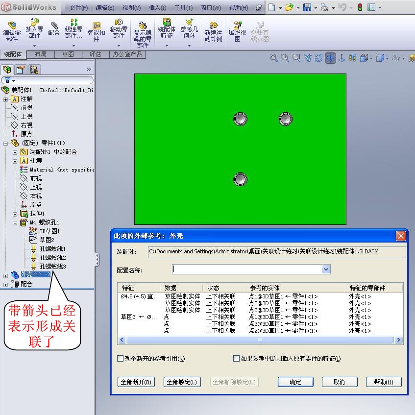

你的SW没问题,具体操作见下图:
