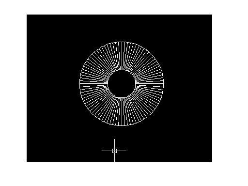

昨天画着玩,看到cad里有圆环的命令,可画出来是填充的,怎么能一个命令画出不填充的圆环啊,请高手指教

开始画圆环命令有提示输入内圆直径和外圆直径,内圆直径太小自然就是一个填充的圆形图案了。

  e+ Q9 H. k5 S# J8 w圆环就是宽弧线段组成的闭合多段线构成;有宽度(大小直径之差);所以填充了!
, p' h' {) q+ }, F想不填充要改变变量FILL的设置。# \/ C; p$ g& n% o& Y2 b
: y9 `# r  D0 r8 D* ?0 h
命令:FILL
$ Z+ S" h1 P+ I' P) I1 c 输入模式 [开(ON)/关(OFF)] <开>: off
9 t! L/ w" T6 h( J
% g) Y4 R  p7 V这样今后你的多段线均不填充了。

谢谢新手大哥,可是我做出来是这样的,我想做成下图那样的,有可能吗

& t4 h, Z2 h8 Q5 N你要的效果不就是两个同心圆嘛

这样的话你倒可以把两个同心圆创建成块后在需要时就插入

我也是用画两个同心圆来实现,可是我的朋友非说有一个命令就可以了,现在看来是他说错了9 g+ |* n1 y. V0 p* J% r

楼上的说的不对,你的画法是两个同心圆,而不是圆环。圆环是一个命令,你设了内圆直径和外圆直径,画出的就是一个粗线的圆环。内圆直径为0时,就是一个外圆直径大小的圆点。
