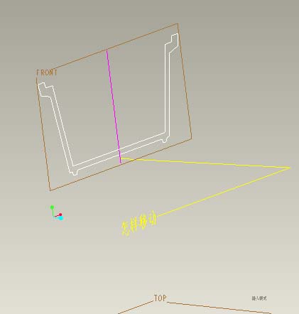

请教在把CAD图形转到PRE中参照面怎样编辑,因为在PRE 里只有坐标系可用,

1. CAD图形编辑成块,定义ucs坐标系,移动ucs坐标系原点--至CAD图形所需捕捉位置。 2.保存为dxf格式文件。
