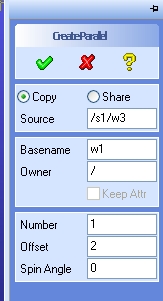

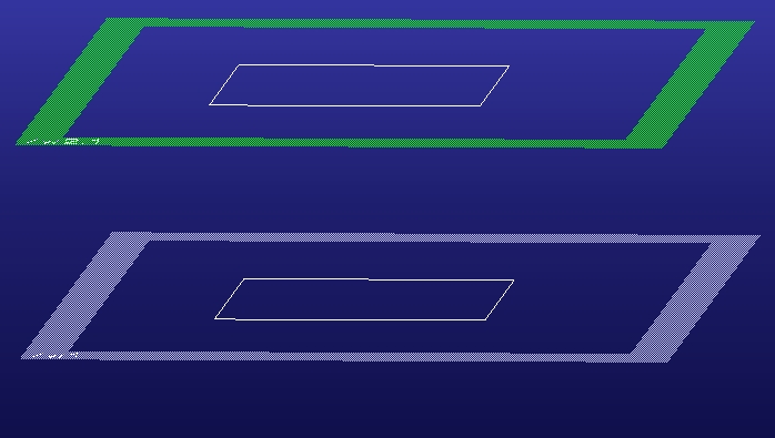

工作平面unshare问题
; l' ?9 f/ x/ d% x+ {* u在对现有工作平面使用parallel命令后,新得到的工作平面为share状态,请问此时如何使新平面相对独立,而不是互相share呢?
8 O8 S% y% o" {  [. Y( l- U8 J我想使用part&assy中的modify中的unshare命令,却出现如附件的情况,不知如何继续操作下去!

发表于 2008-3-4 09:55:20 | 显示全部楼层 来自: 中国上海
parallel是可以选择copy方式的....看最上面那个选项...

3楼正解
3楼正解,楼主看截图!

解除工作平面这间的Share,用Workplane中Modify More栏下的Unshare命令就可以了。
" @0 D" B  r6 i( q% S, J9 b( G+ ]1 n用法:点选Workplane下的Unshare,再点选你需要解除共享的工作平面就可以了
