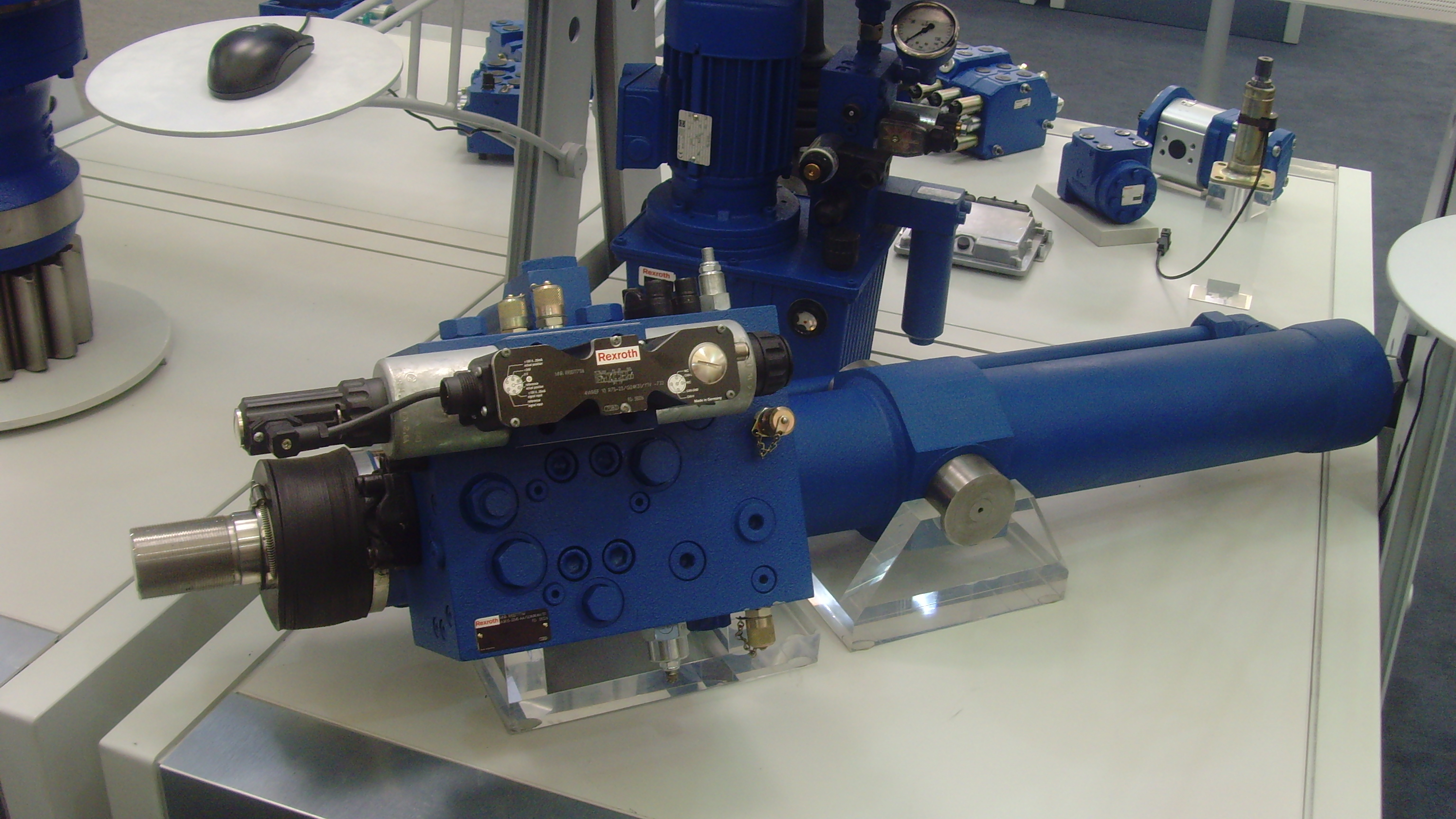

发表于 2008-6-15 22:44:21 | 显示全部楼层 来自: 中国北京
传一张力士乐的油缸,供参考

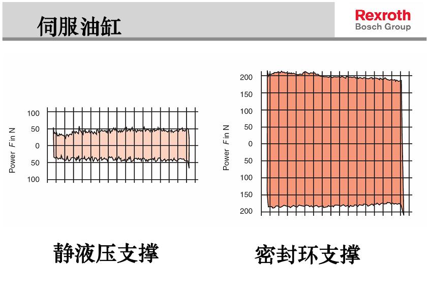

发表于 2009-4-4 15:06:24 | 显示全部楼层 来自: 中国广东深圳
我想了解它是如何密封的,使用什么密封件能达到如此低的摩擦力而有不内泄
% c; V( @) R# [# u. F一般我们的普通油缸最低启动压力为0.3MPa,而伺服缸的最低启动压力能达到0.03MPa,4 ~/ _& x% X" Y% v
谁能说说原理

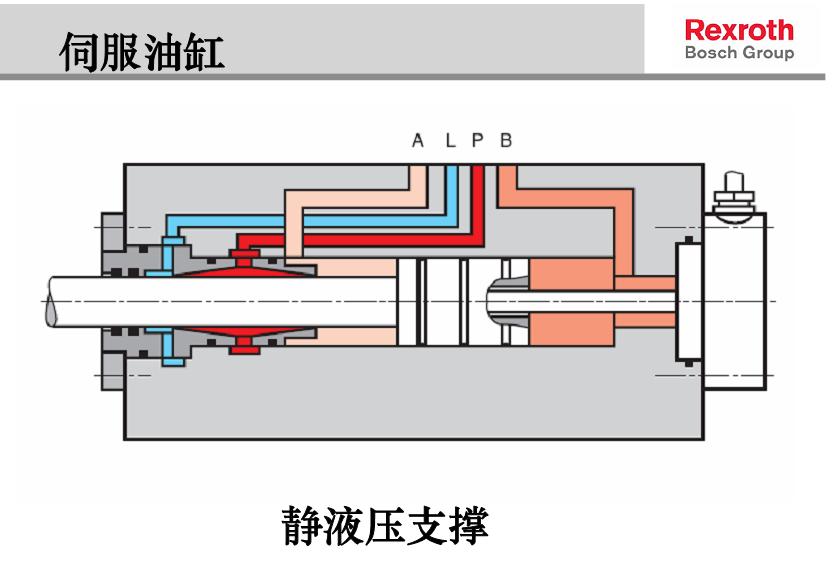

发表于 2009-4-5 10:28:10 | 显示全部楼层 来自: 中国辽宁本溪
贴两张伺服缸的图。
发表于 2009-4-5 11:31:03 | 显示全部楼层 来自: 中国广东深圳
那就是说伺服缸有四个油口了,其中两个控制动作的?
发表于 2009-4-5 13:08:47 | 显示全部楼层 来自: 中国辽宁本溪
是的。  E/ T9 [7 b+ k. c( _8 S0 r
P口用于静压支撑。* p  e- Z3 M. d5 ?9 @% Z# L
不过,这是最高级的结构。
