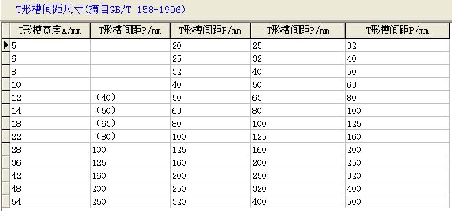

请问数控铣床工作台T型槽一般有几个,根据什么的?我设计的工作台是280 x 220.

这方面也应该是有标准的...可以参考一下标准件中的GB37,具体的设计我也不大清楚,一同等高人来解答指导.

机床工作台T型槽的间距可按下表国标规定选用:! L3 |: p7 Q3 Z
