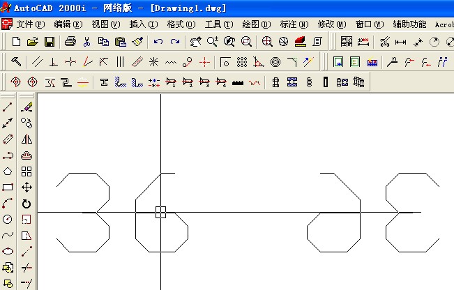

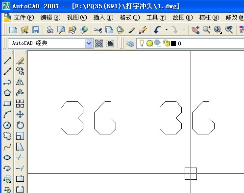

由于模具上的字应为反字,在cad2000上能过实现,而在cad2007上做不出来,请高手帮忙在cad2007上实现。

使用镜像功能,镜像变量MIRRTEXT设置为1。
  P# e! e( b: \2 m镜像变量MIRRTEXT设置为1在哪儿设置?
发表于 2008-3-5 00:03:43 | 显示全部楼层 来自: 中国湖北荆门
命令行直接输入就可以了
