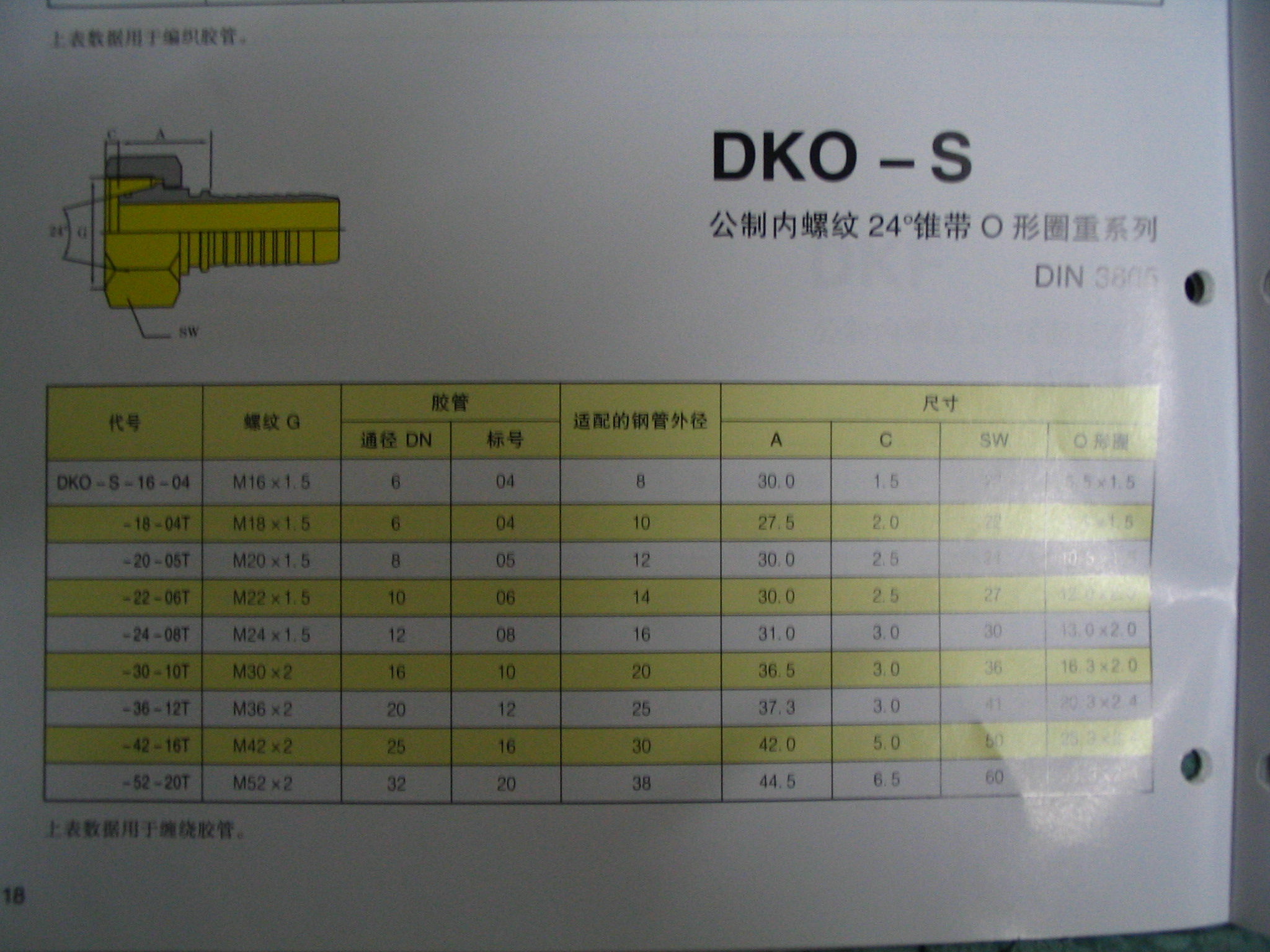

10G2-DKOS-1000 / PCS  中 DKOS的含义呢?
# `* Z( e1 Z1 C% U9 H% E/ A. E6 ~多谢两位朋友的帮助!
发表于 2008-3-7 21:08:55 | 显示全部楼层 来自: 中国广西来宾
"DKOS"是软管接头代号,相当于国内永华20511或205 IMG_0036.JPG 12系列软管接头.7 @# h+ r) E/ D/ K

DKOS 应该是西德福的型号
