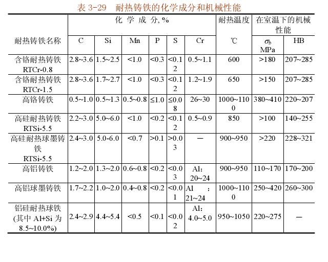

我现在急需硅钼球铁的牌号,不知硅钼球铁的牌号是不是跟普通球铁的牌号是一样的?  E3 j* Y1 b1 |5 x8 A8 h5 I
如果不一样,请兄弟们帮助说明一下,谢谢了....

硅钼球铁一般是耐热球铁5 Q, U# P0 [8 g# o! H

硅钼球铁的牌号是跟普通球铁的牌号基本是一样的,考虑合金元素含量,标注出来即可.

不知兄弟是否确定??,有没有根据,因为我这是用来做报告用的,绝对不容有错的....
