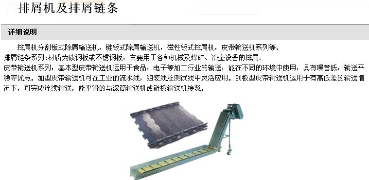

[求助] 排屑链条是标准件吗
发表于 2008-3-4 15:40:43 | 显示全部楼层 |阅读模式 来自: 中国山东烟台
排屑链条是标准件吗?哪位有这方面的参数?

发表于 2008-3-5 21:12:26 | 显示全部楼层 来自: 中国江苏苏州
排屑链条应该是个组合件,从《GB/T 9785-2007 链条链轮术语》中没有找到此术语。

发表于 2008-8-25 11:55:50 | 显示全部楼层 来自: 中国山西太原
排屑链条是排屑机中的部件,是由刮板销轴等组成,目前还没有统一的标准。见图:
