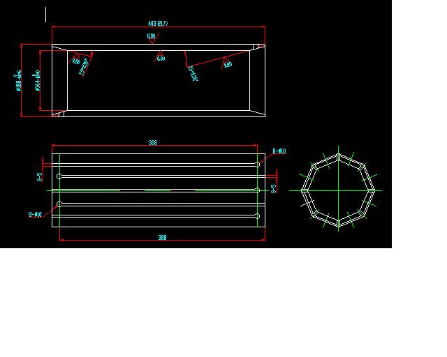

% U4 Q1 F# U. }; q5 l" ~( h材料65Mn
! j& ]8 r$ z, j3 K$ D如图  这个零件加工应该注意什么?有什么地方可以加工的,0 g+ \; Z+ Z8 ?! Y5 S$ V6 E& |- C
自己没能力加工,想找外协,最好厂家在无锡附近

变径套,加工应注意内孔与外径同轴,建议询问机床工具厂家。

应该是弹性心轴类的零件,我厂加工没问题,就是有些远

先加工外形,再用线切割作槽。

用铣床就可以加工,应该注意外型尺寸偏差要控制好,另外考虑在加工槽时不要引起外形的变形。

材料采用65Mn的话,基本可以确定是一个弹簧套.
: e+ T* |+ A. Q9 ~8 K3 E一般的工艺就是粗加工后热处理,内外磨床加工后线切割加工槽!
