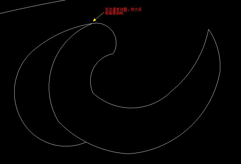

用cad导人的图出现边界不封闭(编曹的程序的时候,出现的).请问有什么好的方法处理,能否在mastercam里面设置,偶刚开始用,mastercam,请那位大虾帮个忙.下面这个文当9.0版本用的是! z8 G9 R" C5 R0 X( H. ^5 U

不封闭的地方重新修剪一下就可以了
 楼主| 发表于 2008-3-4 16:36:01 | 显示全部楼层 来自: 中国江苏镇江
是把不封闭的地方剪开,在连接起来啊,你说的我有点不明白啊,我在cad上找了半天都找不到不封闭的地方啊,mastercam编程真麻烦 ;)

发表于 2008-3-5 10:17:32 | 显示全部楼层 来自: 中国北京
你把你的图交点处放大看,确实有问题。放大了修改好再加工,有的地方应在交点处打断。不然不好加工。
发表于 2008-3-5 14:15:02 | 显示全部楼层 来自: 中国江苏苏州
精度不严格,放大连接精度。在CAM里设置

回复 5# 的帖子
请问怎么样设置连接精度啊谢谢
