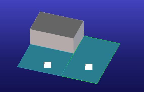

为什么用Extrude Edgs拉伸的面不能用Unite合并?
发表于 2008-3-4 18:17:51 | 显示全部楼层 来自: 中国福建厦门
UNITE是对实体零件的操作.* e5 f0 @7 S  ^0 K
你要合并曲面,可以SURFACE模块里的GATHER来操作.
sytgos + 3 应助
发表于 2008-3-5 09:28:08 | 显示全部楼层 来自: 中国上海
楼上正解: ?. j4 X6 k8 F" l
补充一下4 D" r- |% B, U+ J
unite是同类有接触件之间的合并,如零件对零件与曲面对曲面.如果曲面对曲面合并时曲面已经封闭则可以封闭成实体' u. M' m  Z) o. F* A* |% ?
GATHER的话可以抓取曲面,即使曲面间不接触也可以把它们做成一个零件(关闭split part)
