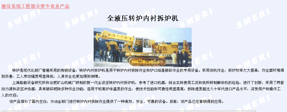

有一份资料,还有网上的一点介绍及图片,供参考:
" X8 r  K5 g! F, a- k 1.jpg ' u% s: Y4 l9 H2 j) E7 E, R* {0 B
转炉是现代化钢厂普遍采用的炼钢设备,转炉内衬拆炉机是用于转炉内衬拆除作业和炉口结渣破碎作业的专用设备。采用该机作业,拆炉效率大大提高,作业面环境得到改善,工人劳动强度明显降低,人身安全也更加得到保障。
- j3 ?. y# N( J4 t3 g, v    上海船舶设备研究所和合肥矿山机械厂研制的新一代全液压转炉内衬拆炉机,参考了进口机器,结合实际使用工况和我所研制解体机的经验,进行了创新,采用了两套动力源和液压冲击器,具有破碎耙除多种作业功能,适用于较高炉体温度的作业,使技术性能和可靠性明显提高,拆除速度超过八十年代进口产品水平,深受用户和操作工人的欢迎。. ]( s2 c- O7 k, g9 b
    该产品填补了国内空白,为冶金部门进行转炉内衬拆除作业提供了一种高效、安全、可靠的设备。目前,该产品已在首钢得到应用。

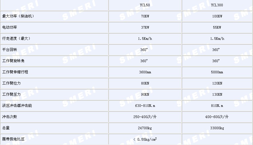

YCL50
YCL300
最大功率(柴油机)
70KW
100KW
电动功率
1 \& I; X$ u+ n8 C5 L
37KW
55KW
行走速度(最大)! B; v9 B. f4 m9 i6 t) U6 R8 e, D, C
1.5Km/h
1.5Km/h
平台回转: f% G# M, G6 H. m2 O
360°
360°
工作臂旋转角. t/ D6 e9 z$ `4 X# a: z
360°
360°
工作臂伸缩行程0 H& W+ {. @% M( m4 K8 y
3600mm
5000mm
工作臂拉力/ B; _% ^$ r2 K& m/ Z8 v& Y
80KN
120KN
工作臂压力
6 ?0 a& A+ c& O# N0 E# b
90KN
130KN
液压冲击器冲击能
) a8 I3 l4 I5 s/ S% l; |9 H& N& O
630-810N.m
810N.m
冲击次数0 R! b6 M- A1 f) p
250-400次/分
400-600次/分
总量0 j# _1 H; c4 d8 O
24700kg
33000kg
履带接地比压" u, `0 @# c* `# p
< 0.55kg/cm2

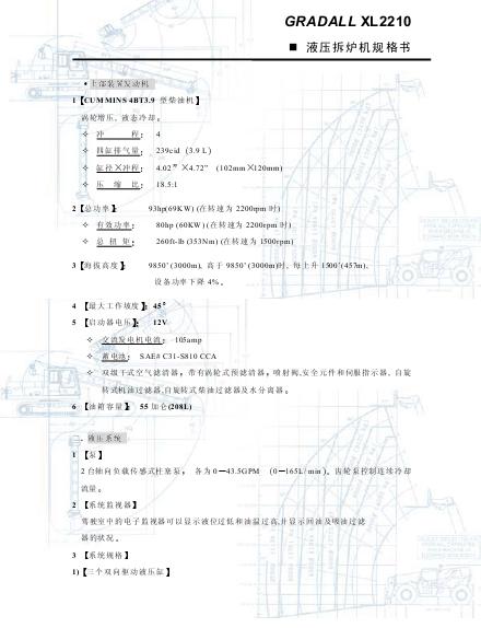

你可以看看GRADALL XL2210 液压拆炉机规格书 :0 \' ~8 R) ^8 F( Y% D
