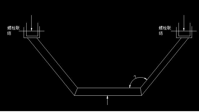

各位高人,如图所示的结构.结构采用方管.三个箭头代表受力情况.三根方管采用焊接方式,请问三根方管的角度为多少,在受力设计上更合理.请指点.谢谢.

不管角度如何,对于焊接面而言都会有垂直的剪切力,这个力和施加的垂直力相等。
' E2 c0 Q- C& ?1 ]8 ~
' Z6 u. H  b, @0 D现在主要应该考虑焊接面承受的弯矩,也就是垂直力作用在焊接面形成的扭力矩9 ]6 U& k! g4 X
* W( n. K' @* s; M; y2 t
所以该力矩为0对于断面承受的综合力情况有力,即90度布置。
 楼主| 发表于 2008-3-4 21:20:59 | 显示全部楼层 来自: 中国广东
那就是说这个角度为135度最合适了.是么?
发表于 2008-3-4 21:35:40 | 显示全部楼层 来自: 中国福建厦门
2楼说的是90度,应该是角度越大越受力越不好
发表于 2008-3-5 08:38:16 | 显示全部楼层 来自: 中国陕西西安
这个结构什么角度受力更好
垂直90度受力最好,垂直状态下,该结构仅受向下方向的正压力,其它角度上,结构还要受到一个弯矩
发表于 2008-3-5 09:56:16 | 显示全部楼层 来自: 中国山西太原
回复 3# 的帖子
图中标的角度越小越好,小至90°最好,这时两边的角钢与底面的角钢垂直,上面的力对下交点不产生弯矩,即不产生弯曲力,只产生剪切力。在这种情况下方管受力情况最好。若必须斜撑,所画角度(大于90°)越小越好。

发表于 2008-3-5 19:17:08 | 显示全部楼层 来自: 中国辽宁盘锦
y应该是90度正好
