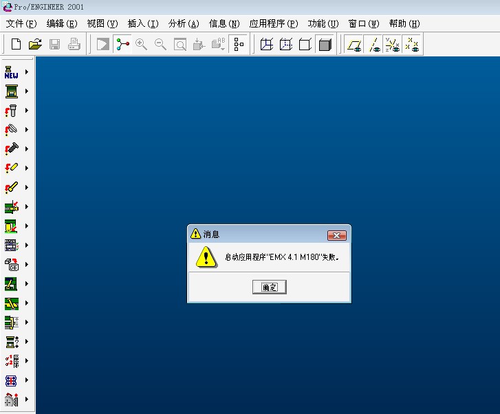

[讨论] 怎样让PROE2001和WF3.0的同时挂上EMX4.1 M180
发表于 2008-3-4 22:00:47 | 显示全部楼层 |阅读模式 来自: 中国福建龙岩
不知道要怎样才能让PROE2001和WF3.0的同时挂上EMX4.1 M180,我下载到这个软件就是PROE2001的挂不上去,哪位大侠能告诉小弟怎样装,
2 k8 e  I: v  ]& k5 o9 r小弟谢啦! ) O4 r$ ^( K- D$ D+ C/ i& n! O
发表于 2008-3-6 15:53:41 | 显示全部楼层 来自: 中国广东佛山
那是你的EMX路径没有弄对,我的挂了2.0和3.0
发表于 2008-3-6 16:13:34 | 显示全部楼层 来自: 中国浙江宁波
EMX的主控启动文件不一样的% n, u4 T" I9 J( I: G  e0 ?
野火用emx41.dll5 ]0 c$ G7 O) U% v; `$ H
2001用emx2001.dll! y2 J7 x* X9 M! `) t
EMX里有说明,可去查看
