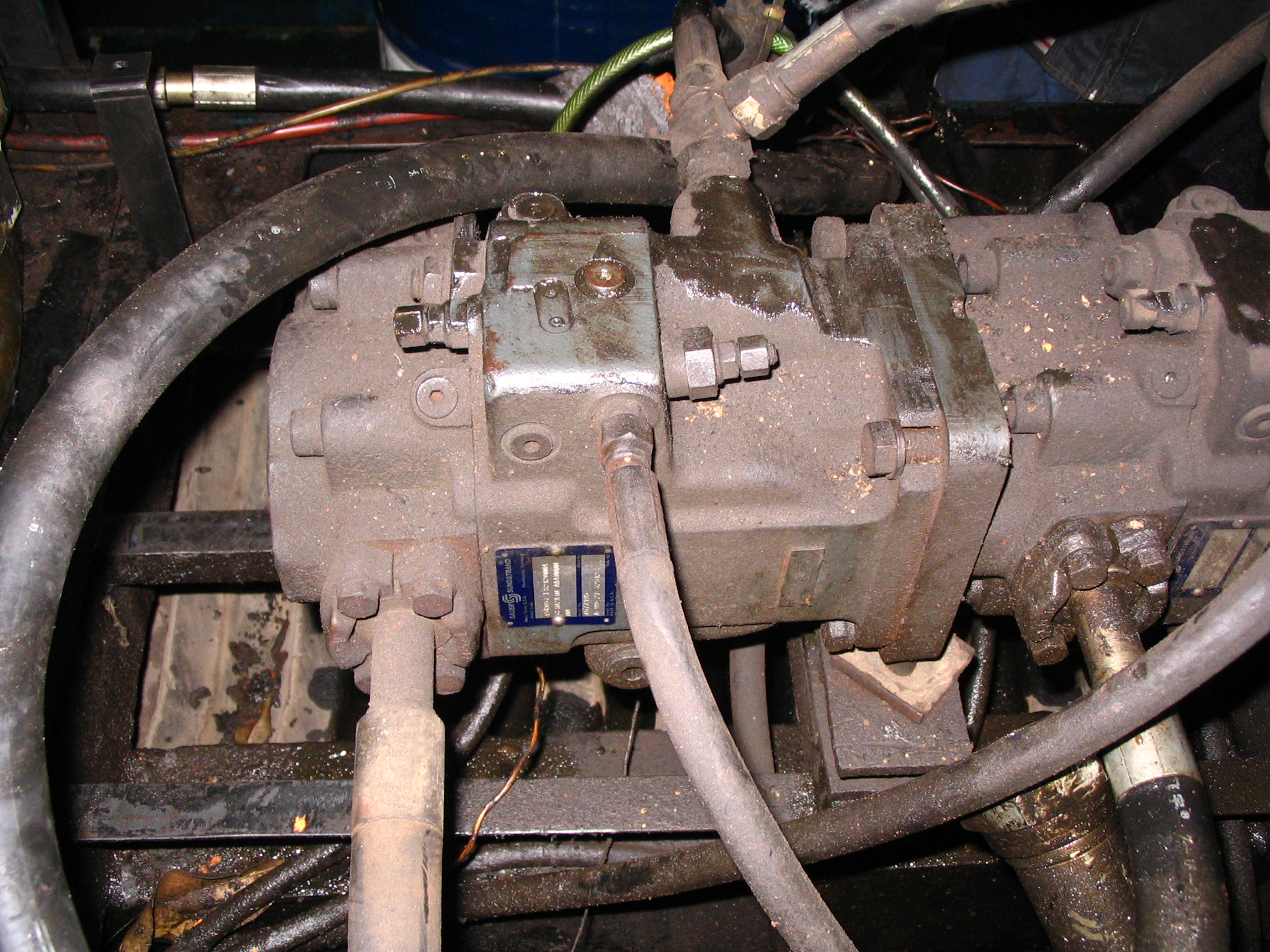

 楼主| 发表于 2008-3-7 21:48:04 | 显示全部楼层 来自: 中国广西来宾

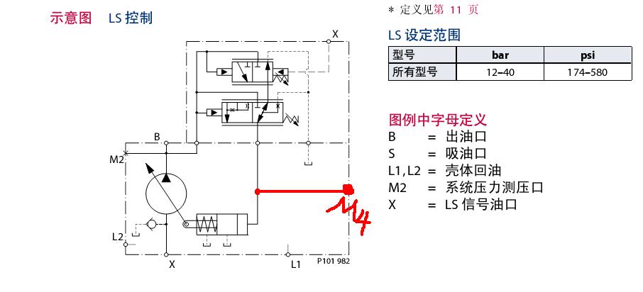

 楼主| 发表于 2008-3-8 21:27:25 | 显示全部楼层 来自: 中国广西柳州
LS.JPG ! B" i& f$ j9 h* d, D
谢谢 liu_jk, 好办法.应该可行,本来我想从伺服测压口将有引回油箱.

发表于 2008-3-8 22:22:17 | 显示全部楼层 来自: 中国安徽滁州
回复 5# 的帖子
根据您贴的原理图, liu_jk,朋友的方法并不能完全实现定量泵的功能。压力伺服阀依然可起作用。还得将此阀调死方可。或要求系统溢流阀调定值低于此阀压力设定值。
9619 + 3 应助
 楼主| 发表于 2008-3-8 22:47:59 | 显示全部楼层 来自: 中国广西柳州
回复 6# 的帖子
您的意思是图纸中下面的那个阀还会起作用对吧,确实它会起作用,liu_jk,朋友的方法并不能实现定量泵的功能,但他给我提供了阀不能提供LS信号时处理问题的一种方法,图纸中下面的那个阀是一种恒压控制,系统刚好需要,比完全的定量泵更符合要求.谢谢晨砂提醒.
