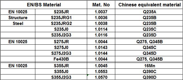

附件是中英(欧)材料对照表,实际应用中的总结。因为是外企用,所以是英文的,但很容易懂的。
3 ]+ S/ ]; r' d* d( Y如有错误请指正。
