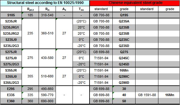

[分享] 中欧钢材等级对照(实际应用经验)
发表于 2008-3-5 09:01:15 | 显示全部楼层 |阅读模式 来自: 中国北京
附件是中欧钢材等级对照表,数据表格式,外企使用,所以是英文版,但简单易懂。
Steel Grade Equivalent list.rar
20.49 KB, 阅读权限: 20, 下载次数: 43
发表于 2008-5-9 07:02:03 | 显示全部楼层 来自: 中国浙江嘉兴
楼主的第六行和第九行可能错了吧,GB699中应没有Q275,也没有16MN
