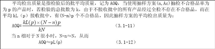

1、在质量专业理论与实务(中级)第三章第一节四(三)(如附图1)2.平均检出质量中“由于不接受批中的所有产品经过全检不存在不合格品”这句话什么意思? 7 M- G% q! F) I4 O  I3 T7 |3 e2 ?' y

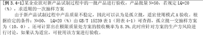

例3.4-1 某企业欲对新产品试制过程中的一批产品进行验收,产品批量N=50,如规定LQ=20%,求适用的一次抽样方案。   X: W4 b" _3 {- E
分析: 由于新产品试制过程中产品质量不稳定,因此可以认为是孤立批,适宜使用模式A,根据给出的条件N=50,LQ=20%,由GB/T15239可查得孤立批地一次抽样方案为(10,0)。 还可以计算出在极限质量处方案的接收概率为8.3%。! l$ U% Q  w* E) f: d/ e2 M
请问: 这个接受概率是如何求出的?

对于这个问题:7 i3 r* ]' l# J  H7 h! D; ^
0 W0 Y  }8 A; p1 L; R请仔细第三章第一节四(三)平均检验总数与平均检出质量下的第一段话:“在抽样检验中,经检验接受的批在修理或替换样本中的不合格品后应予以整批接收;(因抽样的局限性在整批中仍然可能存在不合格品)而对不接收的批则予以降级、报废或对整批进行逐个筛选,即对所有产品进行全检,并将检出的所有不合格品进行修理或用合格品替换。因此在2.平均检出质量中“由于不接受批中的所有产品经过全检不存在不合格品”是对不接收批中的产品进行全检,对检出的不合格品进行修理或用合格品替换后就不存在不合格品了。5 q  p* j4 D7 q* n6 Y: V4 Z  |8 ]
不知你明白没有。

发表于 2008-3-6 08:07:36 | 显示全部楼层 来自: 澳大利亚
可以用超几何分布来求,N=50,n=10, D=50*20%=10,d=0
 楼主| 发表于 2008-3-6 10:46:06 | 显示全部楼层 来自: 中国上海
原帖由 yyqqq 于 2008-3-6 08:07 AM 发表 http://www.3dportal.cn/discuz/images/common/back.gif1 y) {+ k1 I! s$ X
! f& A5 F' E$ S2 S6 [5 }/ E
3 j, N8 \6 B  V; x7 Z) d) Y+ ]我用超几何分布求得结果为10%,怎么回事?
