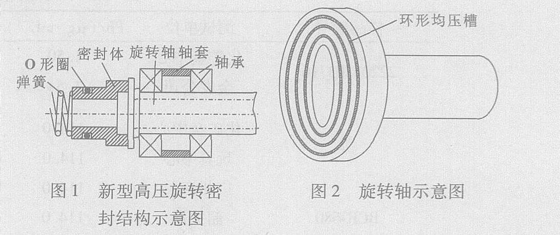

真空腔是由旋转轴和轴套间间隙形成,旋转轴作旋转运动而轴套是固定不变的,现需密封件将真空腔分成六个独立的真空腔,请教用那种密封方式实现这种旋转密封的效果最合适?

用磁流体密封,就是价格高点,密封性能还是很好,产家会根据你提出的要求给你做好!
 楼主| 发表于 2008-3-5 13:23:56 | 显示全部楼层 来自: 中国天津
介质是空气,转速是100r/分

发表于 2008-3-5 17:54:24 | 显示全部楼层 来自: 中国浙江温州
   旋转密封广泛应用于旋转供液系统其密封形式有径向密封和端面密,就端面密封而言又有平衡式、部分平衡式和非平衡式之分这些密封普遍适用在中低压工作环境中当用在高压条件下则存在很多问题, c- ~; Q' x) X
: ]! |7 F* Z( q3 j2 g5 r
(1)不易作高速旋转运动如用于高速旋转则密封件磨损迅速从而导致密封失效。+ }5 m8 O+ ^! o, u
" [; E5 }8 D2 z/ @. N(2)常用在中低压状态不易在高压状态下运行由于这类密封依靠变形来实现 , 且密封材料多为橡胶、尼龙、石墨等,在高压状态下密封材料受压变形严重磨损迅速寿命较短。
: S  y+ H7 u  i# _+ `. f8 A! i9 v
1 T% j7 ~# U# v& p, P% H) Q: w(3)密封间隙不易调整在高转速、高压力情况下密封端面的发热量,且又不易扩散极易烧坏密封件。: M5 z7 U9 @0 P& B9 J
现给个设计示意图供参考:& E& {* k! F$ X
    如图1所示主要部件有壳体、密封体、O形密封圈、旋转轴、轴承、轴套、压紧弹簧等旋转轴是一空心轴在一对轴承的支撑下可作高速旋转运动旋转轴的端面即为密封端面上面均匀分布着 3个环形均压槽如图2所示。密封体不作旋转运动在压紧弹簧的作用下只能轴向移动实现因密封端面的磨损来自动补偿密封间隙。O形密封圈只起静密封的作用。( \1 y! \9 w9 U6 v0 D4 J
