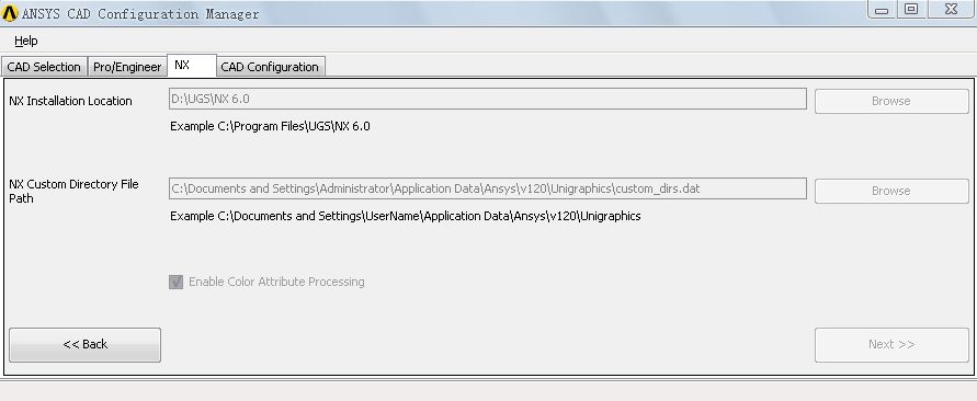

安装的时候最好先安装UG,这样在安装ANSYS时可以选择配置UG的安装路径,实现UG与ANSYS的无缝对接;如果都安装了而没有配置的话(此方法仅限于ANSYS12版),可按照“所有程序”----ANSYS12---UTILITIES---CAD Configuration manager来配置,配置好后可在UG主菜单中出现“ANSYS12",对接成功
