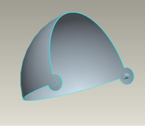

这件直接压成型还是需要拉伸再切边呢!请各位给点意见,谢谢!
不锈钢304 厚度0.5至0.8mm
不锈钢304   厚度0.5至0.8mm
不锈钢304 厚度0.5至0.8mm
不锈钢304   厚度0.5至0.8mm
 楼主| 发表于 2008-3-5 11:56:22 | 显示全部楼层 来自: 中国广东佛山

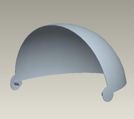

补充一点,两粒脚碰焊上去的.主件是直径100mm 1/4球型.

发表于 2008-3-5 17:25:43 | 显示全部楼层 来自: 中国广东中山
直接压成型还是需要拉伸再切边,这要看你对零件精度要求的高低了,低的话直接成形,高的话就成形后切边,不过切边模具制作难度要大些
 楼主| 发表于 2008-3-5 21:16:16 | 显示全部楼层 来自: 中国广东佛山
原帖由 mr.lee 于 2008-3-5 17:25 发表 http://www.3dportal.cn/discuz/images/common/back.gif
* Z9 j! ]) D5 L# N1 n- d) s/ f6 a9 {直接压成型还是需要拉伸再切边,这要看你对零件精度要求的高低了,低的话直接成形,高的话就成形后切边,不过切边模具制作难度要大些
- O: y" A- d4 A& C$ @$ c
1 W* q5 A2 ?5 C1 t1 Z4 D产品精度要求不高.请问直接压型的话材料不是很容易折叠起来的吗?我也想用直接压型,那样很省料.
 楼主| 发表于 2008-3-5 22:04:48 | 显示全部楼层 来自: 中国广东佛山

发表于 2008-3-8 11:34:39 | 显示全部楼层 来自: 中国江苏苏州
 楼主| 发表于 2008-3-8 12:00:32 | 显示全部楼层 来自: 中国广东佛山
原帖由 zhhandzjj 于 2008-3-8 11:34 发表 http://www.3dportal.cn/discuz/images/common/back.gif& V. E% Z; h0 o. \% b2 G( ?' f1 Z
直接压型应该行不通,形状无法稳定,相差几个MM,都有可能。
5 e! [- Z/ N) Q+ [; v! T- a) V4 j1 x建议先拉伸再切边,可以留部分边压料,来保证成品形状,切边模也好做一些。
" P* K& t9 n) L
7 ]% P) `  q# c5 B0 K相差几个MM问题都不算大,只要对后工序表面处理不影响太大就行了.(表面处理是内砂外镜光)2 l% L7 w; Q  `
先拉伸再切边是现在保留的工艺流程.这产品现在还是打样,所以还有时间去研究下有没有更好的方法.
发表于 2008-3-8 17:07:54 | 显示全部楼层 来自: 中国广东中山
原帖由 EverRising 于 2008-3-5 21:16 发表 http://www.3dportal.cn/discuz/images/common/back.gif0 u4 x5 C' P: a1 x
  i/ J( J' p" f) ]9 r
/ i7 Q6 G' y' d1 x9 Q+ S产品精度要求不高.请问直接压型的话材料不是很容易折叠起来的吗?我也想用直接压型,那样很省料.
. W+ I; L9 d: J  [
& V, e! t+ T$ n可以考虑多次成形,就像多次卷圆一样,同时也可以克服走料问题
 楼主| 发表于 2008-3-8 19:38:44 | 显示全部楼层 来自: 中国广东佛山
原帖由 mr.lee 于 2008-3-8 17:07 发表 http://www.3dportal.cn/discuz/images/common/back.gif# ]7 ~3 Q; m/ J' `5 S
% B$ k( K) T, C
9 i% R/ a  F/ s3 t: O! T可以考虑多次成形,就像多次卷圆一样,同时也可以克服走料问题
4 Z) L: P4 L+ Z7 e7 H
首先谢谢版主的关心! 卷圆?是不是和旋压差不多的?有相关的贴子介绍吗?
发表于 2008-3-8 21:16:30 | 显示全部楼层 来自: 中国广东珠海
原帖由 EverRising 于 2008-3-8 19:38 发表 http://www.3dportal.cn/discuz/images/common/back.gif( o! _4 W$ H* m
- N# H5 f& g" y2 n
1 i2 i7 }  N- ]( k0 K5 i" }3 e
9 a, T& c& m" W( h6 P' T; e不同,建议看看冷冲压模具设计手册卷圆部分.% z6 A) H8 m. v$ A
# \5 n9 H0 h9 _/ T! s" i$ g- L* m在这里我只能简单说,就是增加中间过度成形,比如先成形为中间平,两端翘,类似牛角形,再压成1/4球形,不知道你这样能不能明白?
 楼主| 发表于 2008-3-8 23:46:20 | 显示全部楼层 来自: 中国广东佛山
原帖由 mr.lee 于 2008-3-8 21:16 发表 http://www.3dportal.cn/discuz/images/common/back.gif( \& {" l1 j2 T* C2 ~& p
3 X; ]$ t. y4 m* \+ L- M( V  k/ E, g+ N. G/ P" r, H2 I1 i
8 v' q" |1 x- R, A$ n' _7 \  u/ u$ Y: y- l0 d  r  E8 ?9 k" ?. {
  C4 F+ o$ _4 y. B5 Y) K9 y8 c
明白多了,我再按你的指示再找资料看下.不过这要两到三道工序吧?难道一道工序真的没办法了吗?
发表于 2008-4-4 10:21:51 | 显示全部楼层 来自: 中国广西南宁
多谢各位的分析豁然开朗
发表于 2008-4-4 13:07:08 | 显示全部楼层 来自: 中国浙江台州
有这2个耳朵在,先成半球后切就无法成立,因为料没有。只能一个一个来。
发表于 2008-4-6 18:47:40 | 显示全部楼层 来自: 中国广东肇庆
应该直接成型,拉深后再破开比较麻烦
发表于 2008-5-27 09:45:09 | 显示全部楼层 来自: 中国福建漳州
这个五金件很难做,主要看你的要求了,希望大家给点意见
发表于 2008-5-28 08:54:15 | 显示全部楼层 来自: 中国广东中山
这个产品形状已经确定了工艺:因产品是不锈钢,第一成形时产品容易起邹,第二外形难控制,所以基本上不会考虑成形。! C$ g# \' X/ b, j  ]! R- G
    正确的工艺应该是:拉深——切边——剖切1——剖切2,产品拉深成长半圆形,在剖切时分开成两件。
