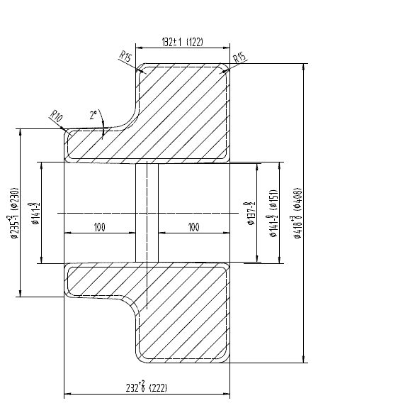

请高手看看这样的锻造行不行?
  Z3 U" @* i7 I2 a# ]( e括号内为加工尺寸,双点划线表示加工好的图形,没有公差要求/ B: U5 f5 t+ K- k6 W- Q
如果不合理,请各位高手指教一下,应该怎么改,谢谢!!

中心孔冲通成本较高,不如两端冲不通的沉孔锻造更方便一些。

中心孔连皮冲掉还是要经济些。

外部拔模斜度最小也得个5度.内孔得来个7度.9 |8 O0 \( v" e
另通孔就不要锻出来了.带个10mm的连皮,比较合理.就在孔的中部位置即可

Φ148*132的地方需要拔模斜度,余量留得太大了,成本高了,
