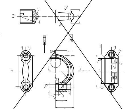

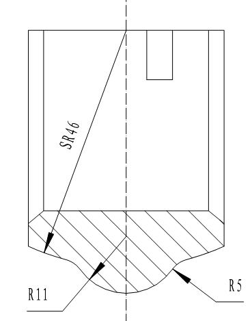

* P+ E# d: I+ a% w/ x, ?我用的是CACX电子图板2005企业版
. l% q! n! M- t# ^, C像我下面的图里的,那个,箭头,SR46是怎么标出来的?" P% c- a" a% R" q8 n1 {
我在软件自带的帮助里找了一圈.....楞没看明白...- -!
& R1 e# o5 h0 e- ^# ]9 \% y' J: b" ]6 l
谢谢~7 v* F  V  ^% H
9 _0 g9 _+ l* _4 P$ S8 \[ 本帖最后由 小奏鸣曲 于 2008-3-5 14:26 编辑 ]
发表于 2008-3-5 12:53:52 | 显示全部楼层 来自: 中国江苏南京
编辑标注在R前面输入S

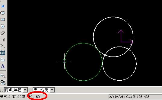

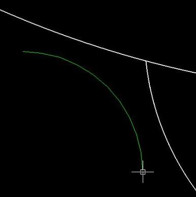

我想让我下图的上绿色圆弧,跟另外两条白色圆弧同时相切,应该怎么画?  {% A7 r/ G7 R* l: e) N
# ]0 N, s% A+ x; k9 Y谢谢~
发表于 2008-3-5 14:45:14 | 显示全部楼层 来自: 中国四川绵阳
用指定两点-半径画圆,拾取1、2点时按T,鼠标变成方框时选择要切的圆,然后输入半径加回车就行了。

# f" y/ F. g8 d) M9 z! r/ z圆→三点→系统提示:第一点(切点),我选上面白色的圆弧,.然后系统提示,第二点(切点),我选择下面白色的圆弧.,我按T,.鼠标变成小方框,系统提示.第三点(切点),我不需要切第三个圆,我直接输入5(半径)回车...没反应..
发表于 2008-3-5 15:07:45 | 显示全部楼层 来自: 中国江苏南京
不要选三点) K! a5 Z* e- J, e
圆→两点_半径
发表于 2008-3-5 15:11:26 | 显示全部楼层 来自: 中国四川绵阳

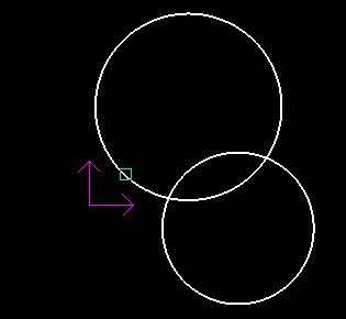

如图:(先按T再选圆)
; s5 j9 @! t: b3 |/ C  h. n 1.jpg
& p' o) Z, G; w) W
3 M( k2 p3 j# x4 F* ~[ 本帖最后由 wuteng66 于 2008-3-5 15:17 编辑 ]
发表于 2008-3-5 15:16:41 | 显示全部楼层 来自: 中国四川绵阳
第三点
3 f5 w' n4 z: x  I 3.JPG
 楼主| 发表于 2008-3-5 15:20:15 | 显示全部楼层 来自: 中国辽宁沈阳
两点,和三点的圆,我都试过了,
) Z# T' ~0 D% p9 d+ J1 q  Q, d鼠标变成小方框时,我只点了一边的圆弧,那圆就已经出来了,
0 v# d0 O; G* k" S2 G而且只切了一边的,
0 G7 T, [# F6 X8 H  u, T有时候..是两圆都切了,但是半径,不对......没输入半径呢,,圆就自己出来了,+ E) ^8 E7 M% u! Q: T" q
) j3 w( i+ ?# }我哪地方弄错了吗?我怎么同样的步骤,做出不同的结果...- -!
9 `0 q) Z2 D3 {) B! b- O麻烦各位了,谢谢~
 楼主| 发表于 2008-3-5 15:23:14 | 显示全部楼层 来自: 中国辽宁沈阳
哦,哈哈,谢谢
6 a" T/ Z+ P9 W& }5 r) n我做出来了~+ |' ^2 y6 [) p6 x" j
% K, A7 c& C# b+ b: c. d( E我,两点_半径,.然后先按T再选圆! @5 t1 }* b- y; H* ~3 K9 A
就出来了,谢谢~0 @& s5 d, ^* o# v
7 Y& W( k1 [3 h
谢谢,谢谢~两位,
发表于 2008-3-5 15:24:27 | 显示全部楼层 来自: 中国四川绵阳
;) ,用“两点-半径”好不好。
. X- m5 Y; e$ Y  z. o" V拾取第2个园时也要按T。

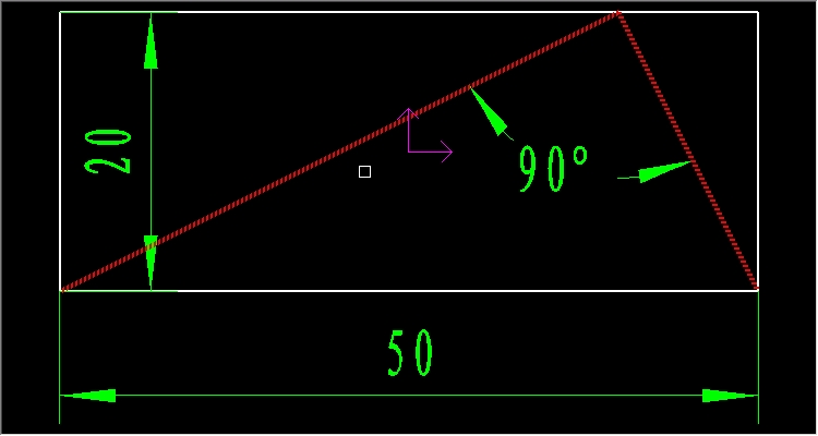

顺便考你一下。下图两条红线怎么画?

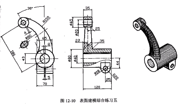

没事就画图玩嘛,给你个图自己练去。

其实我刚刚开始就在照着软件里的帮助,画呢,.呵呵,& A" W! ~, p/ G. p# W1 N
您给你的图,..太难了点,6 ?6 X- J9 w0 F8 [
我自己找的,呵呵,~
/ w8 h. |3 @) a还有工艺卡呢,~
 楼主| 发表于 2008-3-5 16:02:43 | 显示全部楼层 来自: 中国辽宁沈阳
怎么...看看..好像我的更难,,,
发表于 2008-3-5 16:13:10 | 显示全部楼层 来自: 中国四川绵阳
看不清楚,重来一张嘛。我正缺图画呢。

你出的那个90度...
. S6 |6 t6 @. g% E# ]" v不会还得自己算角度吧?% r; E' l  N/ u  b7 y: {' [
我怎么画不出来?T_T
发表于 2008-3-5 16:47:43 | 显示全部楼层 来自: 中国四川绵阳
回复 22# 的帖子

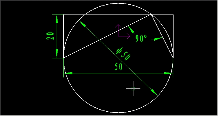

呵呵,上当了吧!
: @7 O, V7 y3 p0 j' V初中的知识:(你给的东东我下了,谢谢。画完后我第一时间给你看。). \4 m3 S! A% p5 h+ |# _4 R5 w
